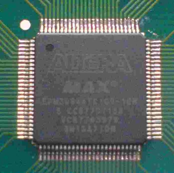

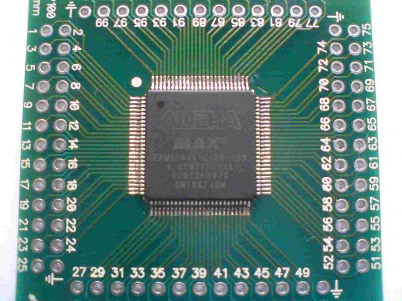

    Выкладываю свою пайку и теперь могу принять поздравление !!!

    для повыводной запайки и первого раза - неплохо.
    только вон там на второй фотке - хорошо видно - в правом нижнем углу у тебя ноги уехали. но лучше волну освоить - намного быстрее.
    , жаль, но отпаивать уже не хочется

    да не, если не коротит, то не стоит заморачиваться. фена, как я понимаю, нет? а ниткой - потом ноги равнять... да ну его. я как-то подобное выравнивал, но на половине ряда только паяльником, так проклял все на свете.
