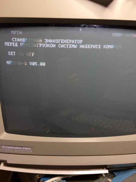

    вопросы выше сняты - победил!
    Грузит долго и много всего, заканчивается экраном как на картинке.
    На этом новая проблема: зависон конкретный, даже кнопка пуск непомагает. Только выключение питания.
  2. #282
    07.03.2014
    Vancouver, Canada
    406
    установлено, что систему подвешивает SG.SYS
    без него все работает замечательно.
    Сделаю поддержку двухсторонних дискет и можно отдавать в люди!
