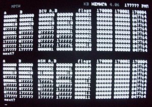

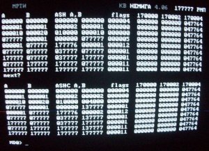

    По умолчанию NTSMUL v0.2
    @MiX если можно прогоните ещё вот этот тест пожалуйста, тут уже четыре страницы теста, к следующей по Enter. Первая страница не интересует - это MUL, который я здесь не менял. Тут задача убедиться что для остальных трёх команд EIS - DIV/ASH/ASHC - результат по регистрам 170000/170002/170004 по той же схеме.

  8. #377
    13.12.2013
    3,072
    37
    81
    65 сообщений
    NTSMUL v0.2
    Этот пользователь поблагодарил MiX за это полезное сообщение:
    nzeemin(10.08.2020)
