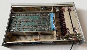

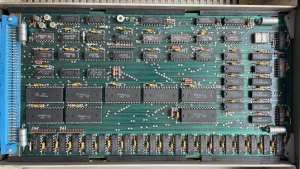

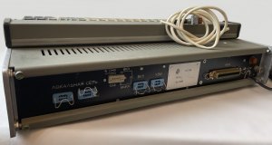

    Пара фоток системного блока Немиги.
    Системный блок без верхней крышки. Сверху плата ОЗУ.

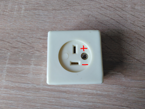

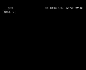

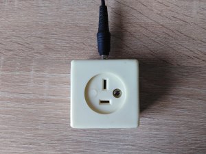

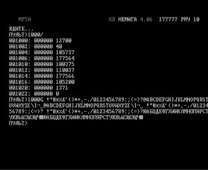

    А мне тоже Немига приехала. Спасибо, BYTEMAN!
    По документации, Немиге требуется 27 вольт постоянки, но товарищи подсказали, что можно и меньше. Например 19 или 20 вольт от ноутбучного БП т.к. вторичный источник питания это просто стабилизаторы.
    Собственно, собрал вот такой адаптер. За розетку спасибо dk_spb!
    Полярность вот такая:

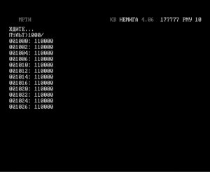

    Подпаял видео по схеме, и вот:

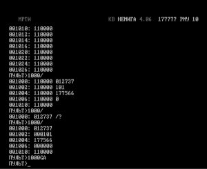

    Ну пока к сожалению ничего более, чем поиграться с Пультом

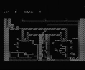

    UPD:
    Запустил короткую программку перебора знакогенератора за авторством Alex_K
    Последний раз редактировалось Radon17; 05.04.2023 в 23:42.

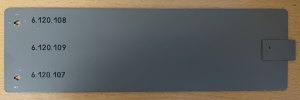

    Фото вставки с обратной стороны (обращённой к платам).

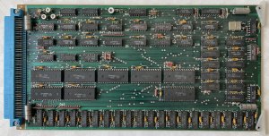

    Плата ОЗУ (ставится сверху), верх/низ:

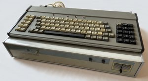

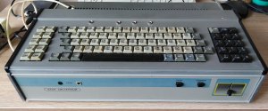

    retro-computer.ru
    Немига
    Добавлены дополнительные фото блока дисководов в том числе с названием комплекса.
    Клавиатура без белорусских букв.
    Всего 65 фото.
    https://retro-computer.ru/home.aspx#/item/Nemiga

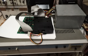

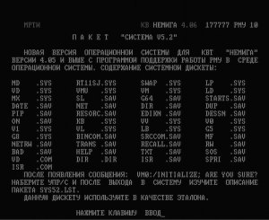

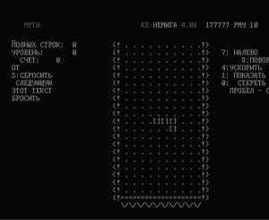

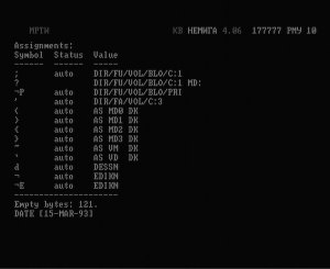

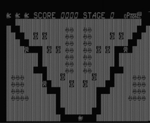

    Ура! У меня появился контроллер дисковода, огромное спасибо dk_spb!
    Теперь Немига может грузиться с дисковода (в данном случае готека).
    Чуть позже позапускаю всякие тесты и прочее под RT-11.
