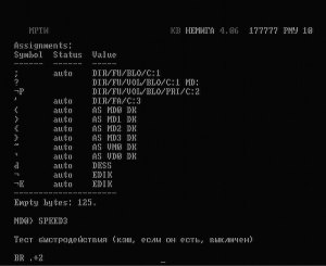

    SPEED3 к сожалению не работает

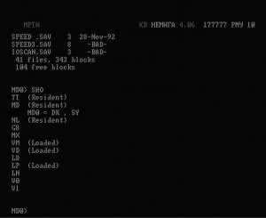

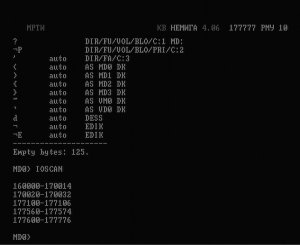

    Вот на этом виснет.
    Чего ещё можно прогнать интересного? Посоветуйте тесты производительности/поддержки команд для RT-11.
    Надо будет как нибудь его привести в порядок. Но вот с выводом через RT-11 пока не знаю как быть
    А, теоретически (зависит от версии) он ещё может виснут на проверке - не на Э85 ли он работает (там по другому с таймером работать)
    Пробовал от 20.11.2021 и от 12.03.2022. Не работают оба.

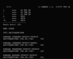

    А таймер включать/выключать кнопкой пробовал?
    SPEED же работает - скорее всего проблема не в таймере...
