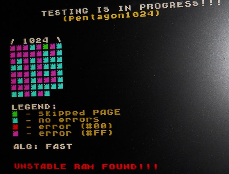

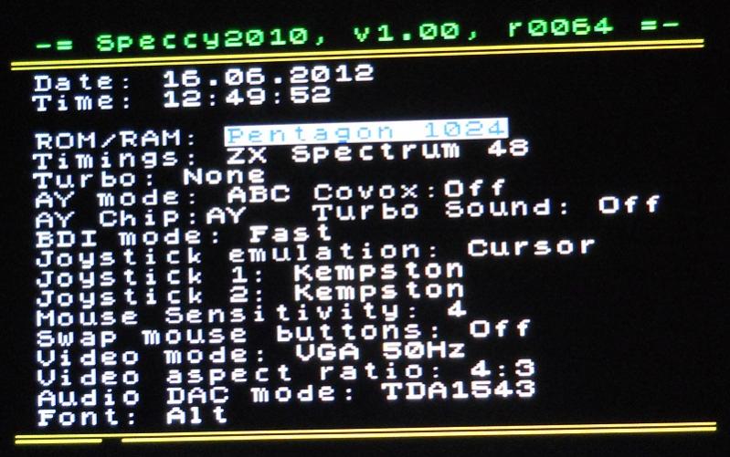

    В общем начал тестировать плату рев 2 присланную zorel. я хз мож мне такой экземпляр достался, но откровенное гонево имею. Фотка теста 0.9. При таймингах спека48 еще хоть что то проходит тест. При любых других таймингах память весь метр тест вообще не проходит. В любой запускаемой программе как минимум на экране полный ахтунг ввиде полосок. Это только у меня или имеет место быть ваще на всех конструкциях. Кто нибудь еще память тестил?

    Тестил. Тоже самое на двух платах.
    Это не неисправность а особенность платы.
    Нужно делать специальную программу для теста этой платы.
