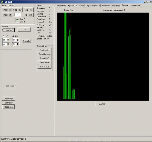

    Ну вот, разобрался вроде с USB.
    Получается считать и передать на PC
    в реальном времени дорожку в виде
    8 битных значений времени, даже c HD диска.
    Из микросхем только PIC. 3"5 дисководы работают
    отлично питаясь от USB, а вот 5,25" иногда происходит
    зависание, наверно придется для них буферные элементы ставить.
    После некоторых экспериментов
    научился вытаскивать из образа все заголовки
    секторов и данные секторов с правильным CRC,
    т.е. можно уже сделать USB читалку дисков.
    Но не могу разобратся с маркером трека C2 C2 C2 FC,
    если попасть в фазу, то определяется нормально, но если
    в фазу не попасть, то 0xC2C2C2FC превращается в сдвинутый
    0xA1A1A1FE. - 0x0A0A0A00 (или сдвинутый на бит 0x14141401)
    Может кто знает алгоритм преобразования MFM?
    Вобще там интересная картина, вроде межсекторные данные
    представляют всякую ерунду, но стоит поменять фазу или сдвинуть
    массив на несколько бит, то сразу становятся видны межсекторные
    пробелы и поля синхронизации, с определенным алгоритмом я думаю
    можно получить точную копию дорожки, за исключением потерянных бит.
    Вот картинка распределения длительностей импульсов на HD треке:
    1 столбик - 2 мкс
    2 столбик - 4 мкс
    3 столбик - 6 мкс
    По этой функции наверно можно определять качество записи(чем тоньше всплески, тем качественнее запись) может и юстировку делать.

  3. #103
    08.10.2005
    14,377
    1,696
    2,217
    871 сообщений
    69 Post(s)
    Вы даете мало информации о том, как и что вы читаете. Если вы читаете сырые данные, то есть до MFM преобразования, то это одно. Если уже после MFM, то другое. К слову замечу, что если вы читаете уже после MFM преобразования, и информация сдвинулась, то обратному восстановлению она уже не подлежит. Т.е. желательно считывать информацию именно до MFM преобразования, в сыром виде, а уже на компьютере ее преобразовывать на свой вкус.

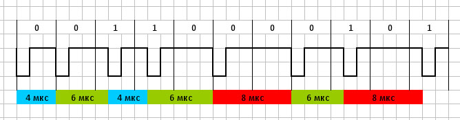

    Откуда берутся импульсы?
    Имульсы берутся с вывода /RDATA дисковода.
    Примерно такие:

    А по картинке не понял, что за биты) На MFM не совсем похоже) Вернее похоже на MFM, но не совсем)
  9. #108
    15.08.2009
    Чайковский
    833
    26
    9 сообщений
    Скорости-то хватает, но, на сколько я знаю, нет гарантии, что PC не тормознет во время обмена, и байты не потеряются.
    Я сначала проверял, отправлял пронумерованные пустые пакеты, определенное количество, и смотрел сколько приходит. При использовании JEDI HID действительно пакеты терялись, хотя USB монитор все пакеты видел и принимал (видимо в Jedi так буфер устроен что если его вовремя не считать, то он затирается следующим пакетом) Поэтому пересел на WinLIB USB. Там все четко сколько ушло, столько и получишь, к тому же дорожки читаются нормально, нет потерянных секторов и CRC у них нормальный.
    Ну это я с MFM разбирался:
    Если период 4мкс, то это или 0 или 1(зависит от того что было перед ним)
    Если период 6мкс, то это или 00 или 1(зависит от того что было перед ним)
    Если период 8мкс, то это 01 (но после 0 это 00 и период встречается только в маркерах 0xA1)
    Если при начале декодирования выбрать не ту фазу (0 или 1), то получается совсем другая последовательность, так же и в межсекторных данных видимо происходит выпадание бит и в течении дорожки фаза меняется несколько раз.
    Вобщем или как-то надо синхронизироваться по 8мкс периодам, или как я делаю ищу прямое значение маркера и сдвинутое, если найден сдвинутый, то меняю фазу и дальше до следующего маркера.
    Вот мне интересно как ВГ это делает (ведь сепаратор я думаю тоже фазу не сдвигает, он ее только чуть подстраивает)

  10. #109
    08.10.2005
    14,377
    1,696
    2,217
    871 сообщений
    69 Post(s)
    Вообще-то это делается по специальной синхропоследовательности. Наизусть ее не помню, но где-то тут в теме про ВГ точно писал.

    Синхропоследовательность - 0х00,0х00,0xA1,0xA1,0xA1,FB(FE,F8),
    по этой и определяю. ВГ как-то на первой A1 синхронизируется и
    вместо нее там разные байты читаются, то 14, то С2, то другие,
    а у меня только по A1A1A1FE (или сдвинуто по фазе 14141401)
