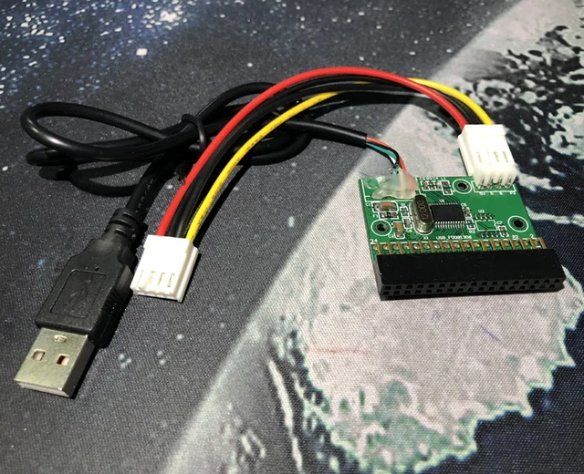

    Обнаружил вот такую штуку:
    Специальный Read-Only USB контроллер для 5.25" дисководов.
    Написано: And it's not just for IBM PC disks – it also understands formats used by Apple, Atari, Commodore and TI, among others.
    http://www.deviceside.com/fc5025.html
    TR-DOS среди прочих не указан. Но учитывая, что там куча не HD дисковых систем используются, наверное можно и под ZX приспособить. Возможно это как раз вариация PIC-FDD штуки, затеянной топикстартером.
    Кроме того, существует вот такая штука (ссылка на али):
    В отзывах, правда, пишут, что 720kb не поддерживает. Но кто знает, может покопавшись в устройстве, которым USB притворяется, может что-то получится.
    Помимо этого обнаружилось такое не дешевое изделие: https://bytecellar.com/2012/01/20/th...media-miracle/
    Старое железо отмирает, материнки с FDD контроллерами найти всё сложнее и сложнее, так что вопрос актуализируется. Причем, "запись" на диски, зачастую не стоит на повестке дня. Как правило все ограничивается сохранением старого добра через создание образов.
