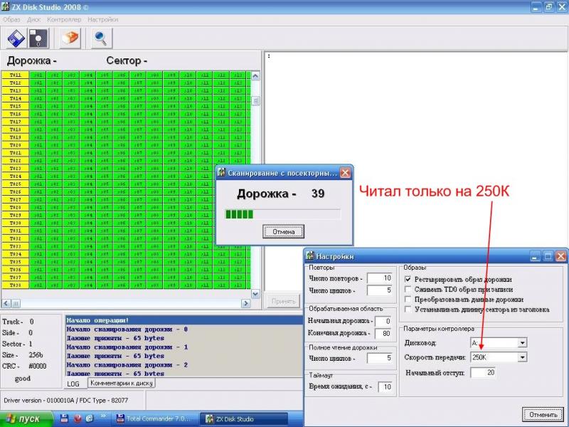

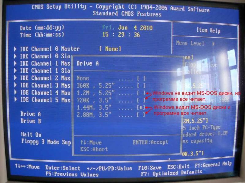

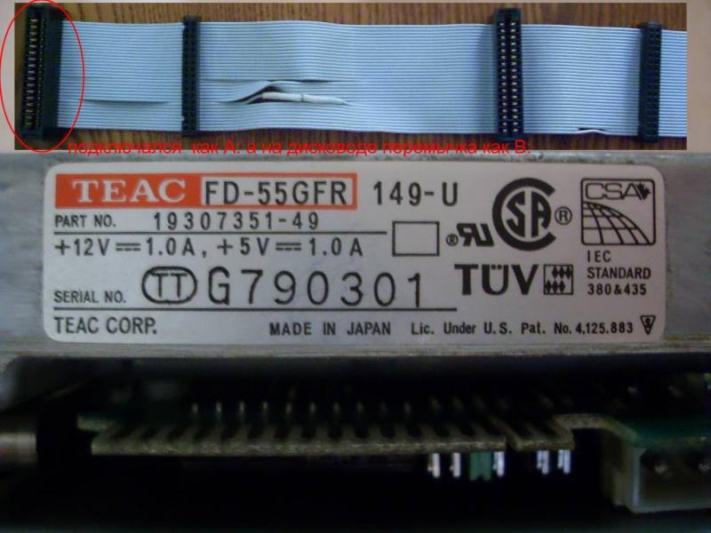

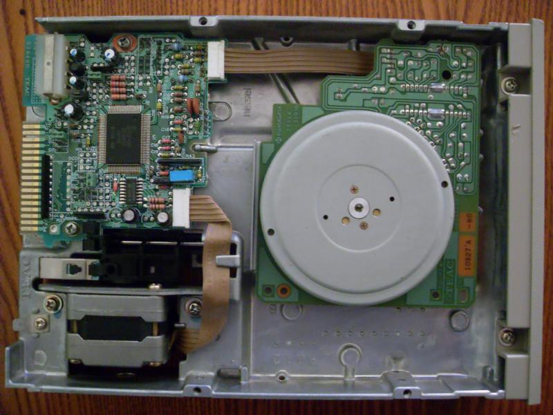

    Сообразил инструкцию как подключал (экспериментальным путем), и читал
    диски. На шлейф подключал как A:,но прочитал с перемычкой на дисководе
    как B: - очень странно.
    Мои материнки: Gigabyte GA-K8N-SLI и P5E3 Deluxe. Bios не поддерживает
    диски 5'25 на 720кб, видимо поэтому ни один из трех 720кб не заработал
    (диск крутил, но индикатор не горел). Удачного всем подключения!
    Это как раз нормально у новых дисководов 3.5 и у старых 720 1,2 сигналы выбора дисковода и мотор не совпадают, поэтому они
    идут наоборот.

    Мама: GA-8PE800
    в биосе привод А: как 1,44 мБ
    привод Mitsumi D359M3D и SONY MPF920-E переделанные под Spectrum
