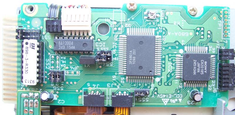

    Epson SD 600 и Электроника 5313
    ставлю в биосе 5.25" 1.2мб
    устройство А(после перекрутки на шлейфе)
    мать гигибит, тянет только один флоп.
    В зависимости от перемычек на флопиках есть несколько вариантов:
    1. Пишет "Ошибка записи сектора -- 1112" Диск крутиться, головка мелко дрожит
    2. "Ошибка записи сектора -- 21" Диск крутиться, головка на месте.
    3. "Ошибка записи сектора -- 19" При этом голова проскакивает по всем дорожкам, примерно одна дорожка в секунду.
    Читать мне нечего, мои дискеты еще не довез до дома.
    Втыкаю обычную дискету(т.е. досовскую) -- сканирование дорожек проходит нормально, а при чтении выкидывает "Ошибка чтения дорожки -- 27"
    Может есть советы как выставлять перемычки?

    Перемычку надо ставить так, чтобы дисковод был номер 1.
    Т.е. например там 4 перемычки DS0, DS1, DS2, DS3. Установить надо DS1.
    Во всяком случае, у меня так.

    А на реале дисководы работают?
    Перемычки должны стоять как и
    для спектрума.
    Если "Ошибка записи сектора", то ошибка возникает
    в момент записи сектора, можно попробовать еще
    скорости передачи в настройках поменять.
    У меня вот так SD-600 на спектруме работал.
    На PC не проверял, проверял только МС5305.

    на пц перемычки должны стоять как для пц, а не как для Спека..

    Ура, заработало! (с)
    выставил перемычки как Anykey показал.
    в настройках все по умолчанию, но скорость передачи 300к.
    через раз пишет. Завтра читать попробую.
    300k - это и есть стандартная скорость 5-дюймового дисковода.
