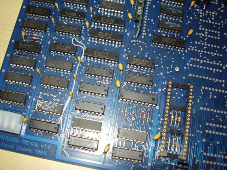

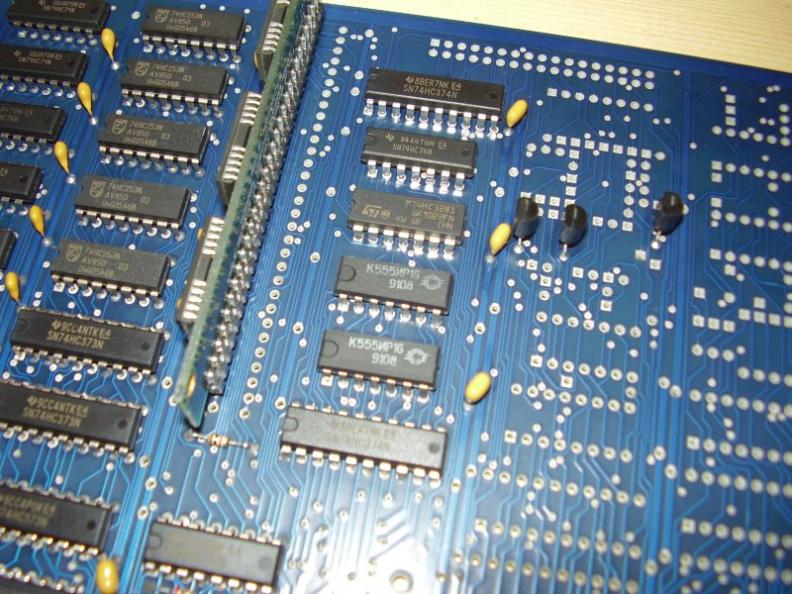

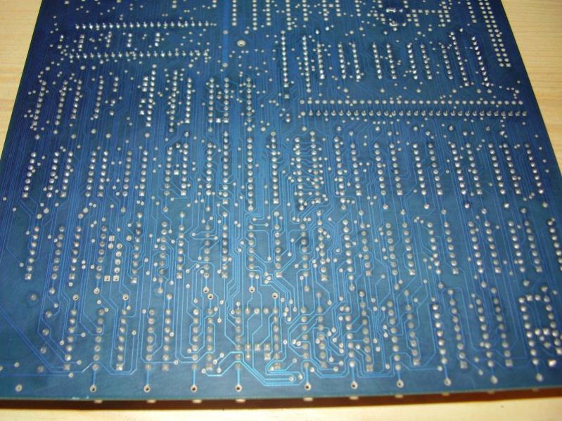

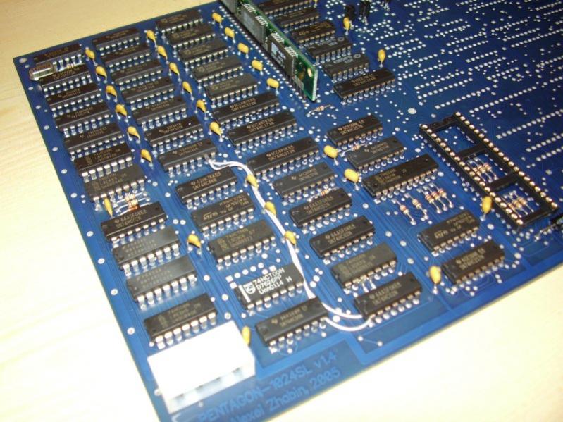

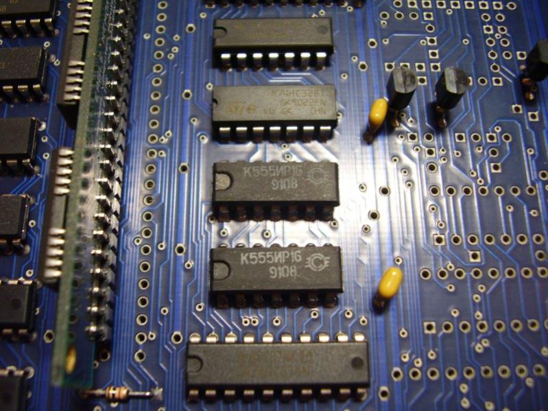

    Немного фото как обещал. В этот раз не ошибся в выборе блокировочных емкостей?

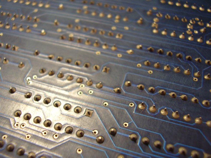

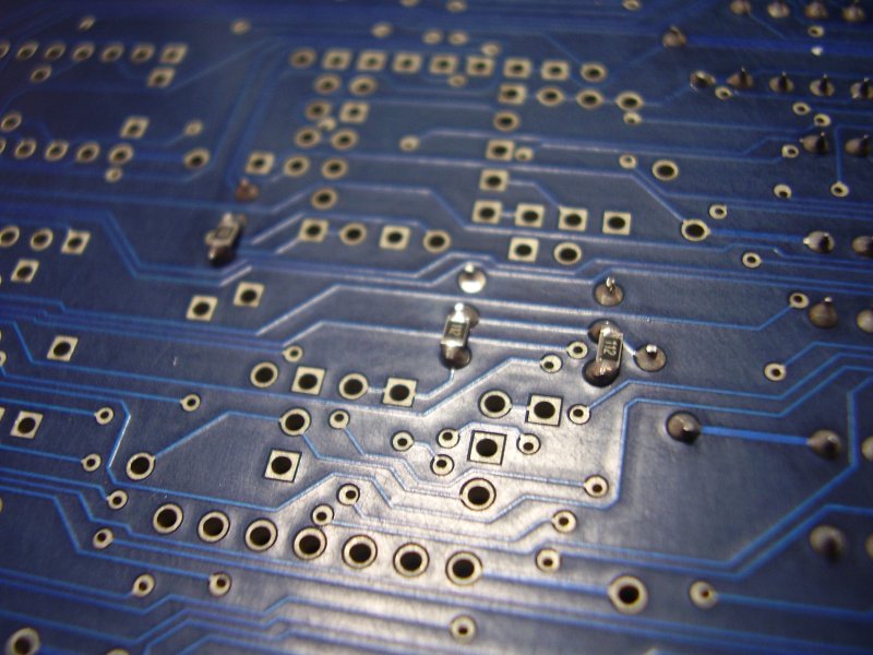

    Прислали мышку. Фото сделаю позже. Новая COM мыша - это прикольно.
    А пока - сборка продолжается.

    Собрал я наконец сабж. На удивление запустился сразу, ну почти сразу.
    Фотик сейчас отдал - заберу сразу все пофотаю что получилось.
    Зашел в ТР-ДОС. Набрал RUN - получил зависон. Это от того что не поставил ВГ93?
    Не собрал только: флеш (он у меня не заработал), не хватает одного резистора в формирователе сигнала VIDEO (но я его и не использую, это ч/б вроде) и стабилитрона в цепи принтера. Еще не ставил слоты. Все остальное - на плате.
    Из доработок которые были сразу сделаны при сборке:
    Каскад видеовыхода по LVD(Inferno 9) - работает идеально.
    Инверсия сигнала с DD27:2 (два МГТФ на плате), тоже по совету LVD.
    Все остальное - как в оригинальной схеме. Как я реализовал доработку - сфоткаю позже.
    Потребление платы без Z80, ROM, ВГ93 и AY - 330 мА.
    С Z80 и ROM + телевизор подключен (на экране стартовое меню) - 490 мА.
    К чему я про потребление? Да к тому что наперекор уважаемой публики данного форума я все-таки рискнул собрать сабж на 74HC.
    Более точно: 2 шт. 74ALS04 в генераторах DD1 и DD39, 3 шт. 555ИР16 - нашел только в "нашем" исполнение. Все остальное - 74HC.
    После часа работы все корпуса на плате - холодные, именно холодные а не слегка теплые. Слегка теплый только Z80 и все.
    Лично для себя я сделал такой вывод - собрать спеки на 74HC можно и проблем не будет, хотя может потом и вылезут, но маловероятно. Таким образом, для себя, не вижу смысла "гоняться" за более редкими и дорогими 74ALS.
    Одно замечание только - не бросать ноги "висящими в воздухе". Хотя для адекватно разведенных плат - это не проблема. Видимо KoE все предусмотрел. Молодца!
    Проблема на данный момент пока такая. PIC я прошил (кстати, если не будете его ставить замкните ноги 2 и 14 в панельке резистором примерно 5 кОм, во избежание висящего WAIT на Z80). Нормально залилась прошивка + данные, проверку проходит, но не шьются фьюзы. Пишет не могу их обновить и все. Пробовал разные версии - 0.97 и 0.98. То же самое. Не может их прошить. Программатор Willem 3.1 Special. В чем может быть дело?
    ROM - W27C512 зашил без проблем.
    Отдельное спасибо IlyaMIV и ZEK за консультации при сборке и настройке. И КоЕ за платку.

    Цитата Сообщение от ZEK Посмотреть сообщение
    А в HC работать будет?
    Да, великий миф развеян - все работает.
    Pentagon 1024SL 1.4
  10. #30
    02.06.2009
    Искитим
    1,275
    значит вместо 1533лп8 можно смело ставить 74НС125?
