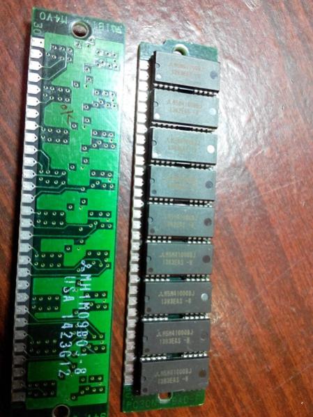

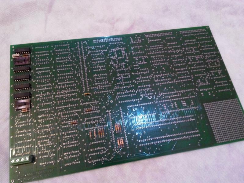

    Ладно, что-то я в оффтоп уходить начал. А по теме начал собирать вторую плату (в этот раз зеленую и на ALS), подскажите, память которая на фото подойдет?
