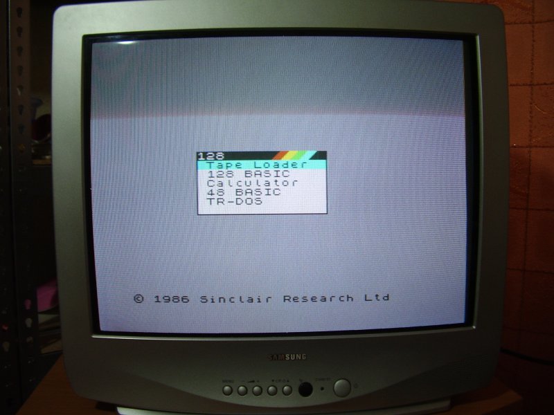

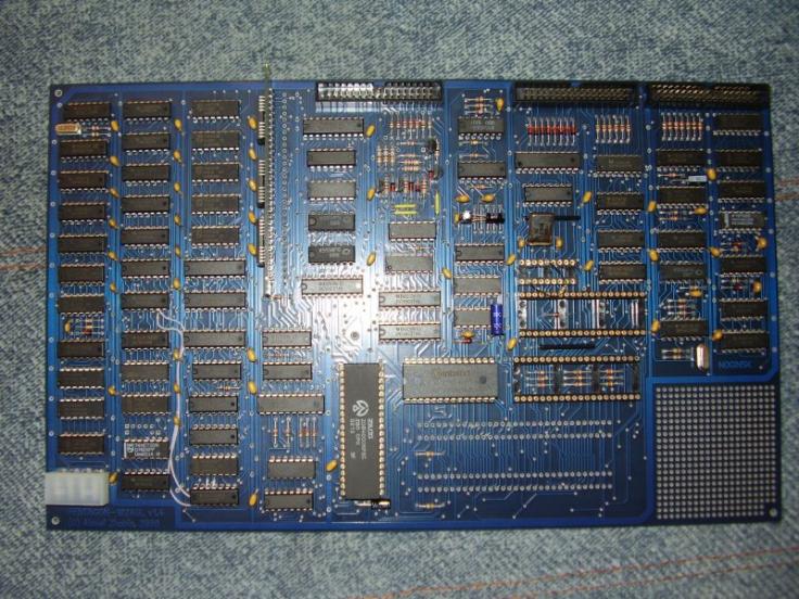

    Как и обещал - фото того что вышло:
ID:	18411   Нажмите на изображение для увеличения.
ID:	18412   Нажмите на изображение для увеличения.
ID:	18413   Нажмите на изображение для увеличения.
ID:	18414   Нажмите на изображение для увеличения.

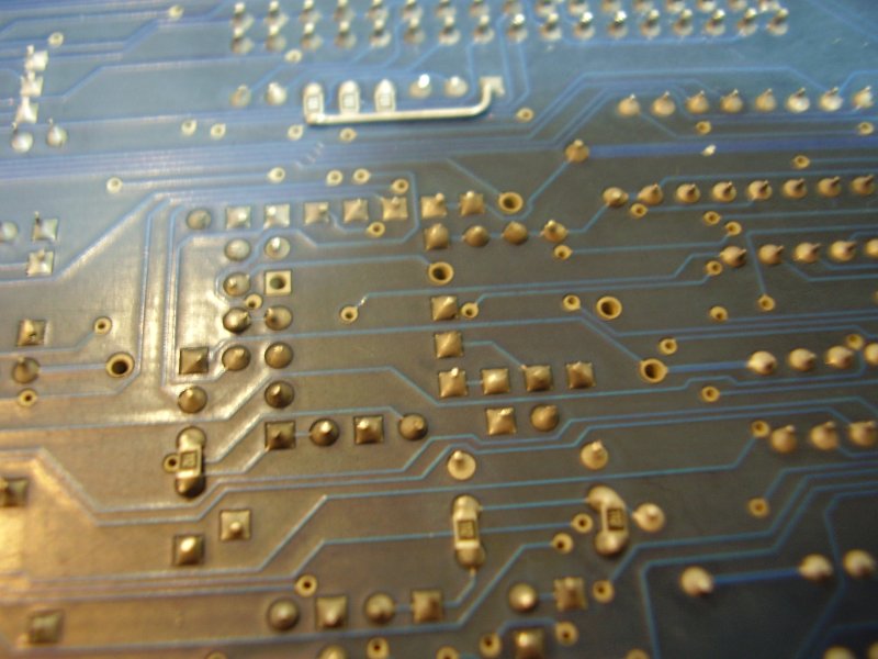

    Pentagon 1024SL 1.4
  4. #33
    23.12.2007
    Донецк, Украина
    63
ID:	18416   Нажмите на изображение для увеличения.
ID:	18417   Нажмите на изображение для увеличения.
ID:	18418   Нажмите на изображение для увеличения.
ID:	18419   Нажмите на изображение для увеличения.

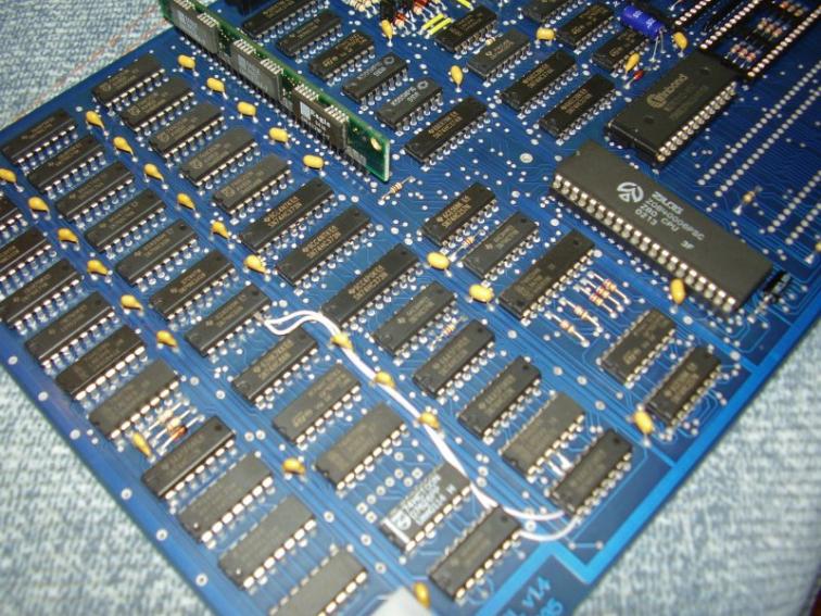

  5. #34
    14.04.2010
    239
    Наконец то добрался до сборки Пентагона, естественно хочу проделать все багфиксы
    описанные в INFERNO 9, тут всплыл один вопрос, при отрезании сигнала М1 от входа
    AY ВС2 и дальнейшем подключении к +5в, описано оторвать 6 ногу от DD64, сигнал А1
    и завести на эту ногу сигнал М1, дело в том что 6 нога (по схеме) это А0, а сигнал А1 это 5 нога! Где правда? Кто переделывал, проясните ситуацию...
    Выдержку из INFERNO 9 прилагаю.
    Pentagon 128K (1993) Pentagon 1024SL v1.4 KAY-1024 SL4/Turbo v2010 ZXM-Phoenix rev.05 s/n:?
  6. #35
    ZEK
    Цитата Сообщение от ChipManyak Посмотреть сообщение
    Где правда?
    на 6 ногу M1, в принципе по логике ясно 6 нога разрешает работу при 1
    M1 в циклах IO = 1

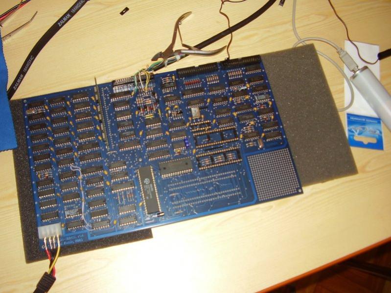

    Перенёс из темы по заказам плат от 21.11.10
    Доброго дня и с первым снегом!
    Вчера занялся мелкой доводкой платы, довел не доведённые кое-где шины питания,
    подцепил соединение резисторов R78 - R80 к +5 вольт, изменил разъём питания,
    теперь можно ставить как горизонтальный так и вертикальный разъём, отверстия под все выводы теперь около 1,7мм. При установке горизонтального разъёма, не забываем,что линии питания +5 и +12 вольт ПЕРЕПУТАНЫ МЕСТАМИ!!!
    Немного уменьшил шрифт шелкографии (слишком большой, вылазил куда не надо).
    Для удобства пайки, в разрыв 6 вывода DD27.2, вставил металлизированные отверстия, также металлизированные отверстия вставил и у элемента DD76.2.
    Изменил положение первого вывода (квадратная контактная площадка) на системных 34 pin разъёмах и FDD, дабы избежать путаницы при установке.
    Ещё могу развести на дополнительном монтажном поле, корпус под К561ИЕ10,
    для сборки флешера, в замен почти не рабочего флешера на КТ315, как советовал LVD. Работает отлично, проверенно.
    По этому вопросу требуется ваше мнение, так как партия одна на всех.
    Вот в принципе и все доработки, которые я планировал, по остальным МГТФ вам в
    помощь!

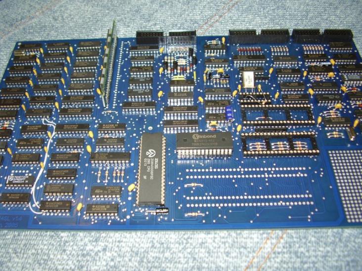

  11. #40
    03.08.2008
    г. Самара
    299
    А где бы глянуть схему подключения ИЕ10? Я по манускрипту LVD что то не понял
    Запаял всё, что было в запасе дома
