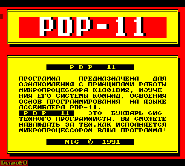

    Post демо-версия обучающей системы "СОКРАТ"
    Проглядел описание к NSK-архиву школьного комплекта для УКНЦ, там "СОКРАТ" не обнаружил
    (возможно проглядел). В одном из присланных мне архивов нашлась только демо-версия, образ
    которой тут и прилагается. В демо доступны режим обучения - PDP и BABY_CAD. Режим заданий
    говорит, что надо видимо полную версию иметь, возможно среди других образов ещё найдется
    полная, либо у кого-то возможно она уже есть.
    Запуск после загрузки : Socrat (запускается главный файл со встроенной в него рекламой).

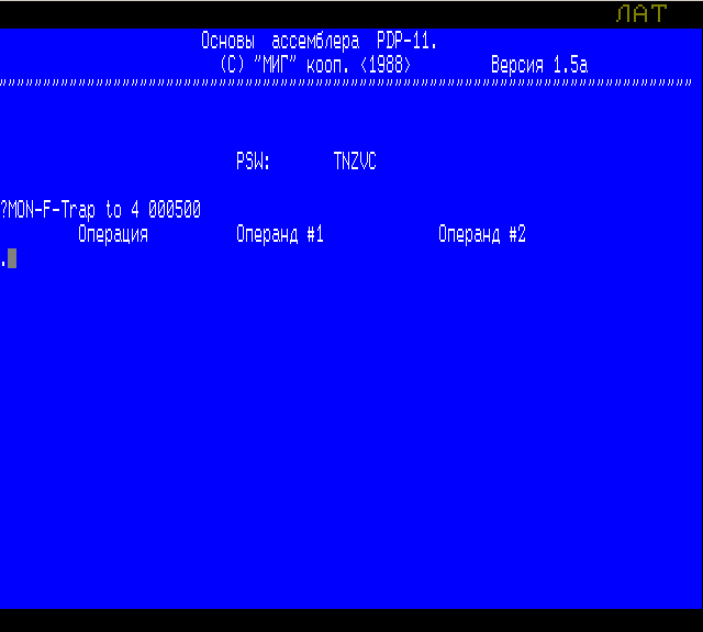

    Спасибо! Исходники в целом вещь великая. Добавлено в папку с ДВК-программами (у себя) Версии для ДВК наверное свой порядок нумерации версий имели, но там год 88-й и она не графическая. В UKNCBTL вылетает.

    И будет вылетать. Всё дело в том, что программа начинается с адреса 400, а в УКНЦ ячейки 474 и 476 являются защищенными (вектор прерывания канала 2). При загрузке SAV-файла в память RT-11 эти ячейки не трогает, поэтому при запуске там исполняются не команды программы, а адреса вектора прерывания. Раз есть исходники, то надо убрать строку .=400, а вместо нее вставить .PSECT и перетранслировать.

    А у меня чего-то не вылетает) Хотя работает, как мне кажется, не вполне корректно.
    ---------- Post added at 14:22 ---------- Previous post was at 14:19 ----------
    И еще интересно, почему вы юзаете эмулятор в цветовом пространстве RGB? Когда на реале вроде бы GRB. Тот же сократ у меня синий, а не красный.
    А это все зависит от значения вектора 474 (а значит и от версии драйвера MZ). Поэтому у hobot-а вылетает, а у Вас нет. Я перетранслировал, но пока тоже ничего не понял.
    ---------- Post added at 15:30 ---------- Previous post was at 15:25 ----------
    Вот у меня 474 и 476 содержат 157640 и 340. Команда BISB @340(SP),-(R0). А так как стек там в самом конце программы, значит команда лезет за тело программы, а что там осталось от предыдущего сеанса - неизвестно.

    Только те программы, которые начинаются с 400 адреса, если с 500, то не должны.
