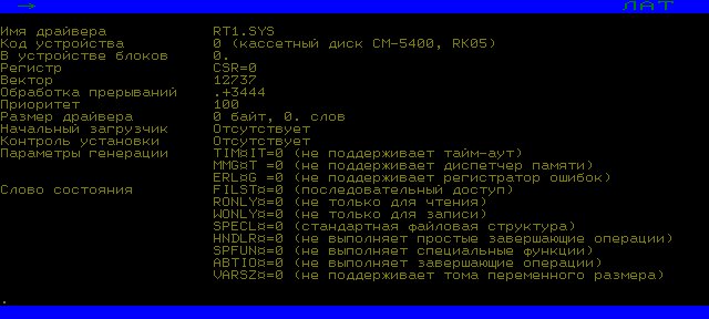

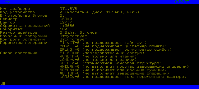

    Только придется немного изучить процесс генерации системы
    Да это очень нужно, не знаю насколько "немного", но я забрал кучу дистрибутивов
    по ссылкам (не буду говорить каким и откуда) от 50 до 57 версий, и конечно сперва
    очень обрадовался гарантированно подходящих друг к другу версиям файлов, потом
    понял что не всё так просто (как обычно),
    то есть 1 - там конечно нет драйвера MZ (зато есть DU но мне то он зачем?)
    Ладно, ещё хорошая новость я по прежнему могу SAV файлы и библиотеки
    от туда дергать и использовать - на УКНЦ для нужных версий монитора(!)
    form, а можно не отправляя меня читать много букв на английском,
    соорудить что-то вроде простой пошаговой шпоры как мне из дистрибутива официального собрать файлик RT11SJ нужной версии и
    базовую (минимальную) систему для УКНЦ(!)
    Вот если разница только в строке (адресе) обработки прерываний,
    может можно DESS использовать и поправить уже собранный файлик?
    (см. скрины, на 1-м сэмзовская sj50, на втором sj51 готовая из дистрибутива), я конечно ещё пробовал что-то там, но всегда получал
    ошибку при попытке copy/boot

    Совсем без английского не получится.
    Вот процесс генерации (интересно начиная с команды IND SYSGEN). Там все вполне понятно.
    http://pdp-11.nsk.ru/~form/files/rt57ins.txt
    Есть еще вариант - не трогая систему сделать драйвер который вхукивается в E16LST. Доберусь до конторы, сделаю пример.
    Спасибо! Поизучаю, тем более это не спешный вопрос.
    Только одно уточнение - документ актуален для более ранних версий?
    Мне совместимость с играми очень нужна, я не хочу патчить 150 игрушек
    лучше один раз собрать "правильный" монитор под которым работало-бы всё )))

    Актуален. Там всего пара вопросов прибавилась.
    А что до игрушек, то в 99% случаев когда они не работают все исправляется установкой одного бита в 44 файла SAV (уже описывалось на форуме) и это тем более правильно было бы сделать, что данная процедура соответствует еще правильному программированию в RT-11 V4, просто как всегда программеры все лучше DEC знают
    А пропатчить хоть 1000 игрушек легко можно простым COM файлом
