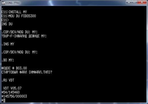

    Посмотрел версию в фодосе...
    А мне почему-то казалось в армии, что у нас версия все-таки 5 была.
    И сам запуск фодоса кстати (3.0) выглядел не так - никаких вопросов не задавал, грузился как обычный RT-11.
