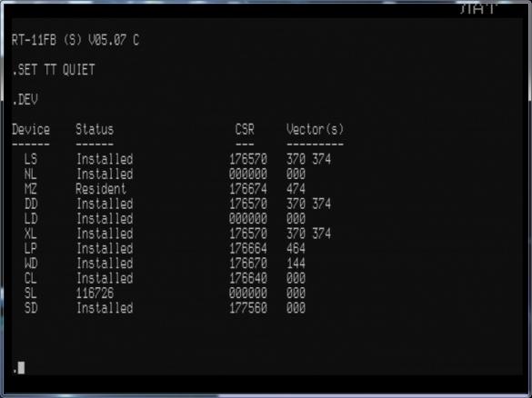

    По умолчанию RT-11 V5.7 C
    Еще немного попинал 5.7 под УКНЦ.
    RT-11FB, RT-11SB, набор для работы с винтом, дискетами, MACRO-11 программами, отладкой.
    Параметры мониторов:
    - поддержка таймера в SB
    - поддержка таймера в драйверах
    - поддержка 64 устройств одним драйвером
    - 50Hz часы (можно командой SET менять)
    Дополнительные допинывания:
    - терминал не стрипает 8 бит ни на ввод ни на вывод
    - PIP при ASCII копировании (команда TYPE) не стрипает 8 бит
    - для отличия добавлен суффикс C к номеру версии
    CTRL/O не пересаживал на CTRL/D
    K52, MACRO не патчил на предмет 8 бит
    Драйверы:
    CL: - часы в нижней строке
    DD: - DECtape II через C2
    LD: - логические диски, поддерживает 16 устройств
    LP: - принтер
    LS: - принтер через C2
    MZ: - упрощенный драйвер дисководов (только 80 дорожек, 2 стороны)
    NL: - нуль-устройство
    SD: - символьный отладчик
    SL: - редактор команд/ввода, DECовский от 5.4G
    WD: - драйвер винчестера, поддерживает 64 устройства
    XL: - драйвер связи через С2 для VTCOM
    Прилагаются CND и ANS файлы, а также карты памяти мониторов.
    Дополнительно патчи которые применялись к системе.

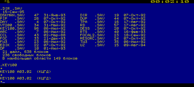

    Post эмулятор VT200 для УКНЦ
    Очередная позиция - кандидат в общий архив для УКНЦ.
    Очень интересный на мой взгляд образ дискеты,
    предлагаю перед отправкой в общий архив здесь его
    всем участникам рассмотреть, пощупать и возможно часть
    вопросов отпадут. Если это повтор или есть на дискетах
    в архиве или с эмулятором - извиняюсь, поскольку сейчас
    разгребаю отдельно взятый присланный архив и дергаю
    оттуда рабочие образы для проверки.
    1-образ не стандартного размера, но полностью работоспособен
    (проверялся мною в UKNCBTL) ???
    2-содержит много сразу всего "интересного", некоторые вещи
    просто с ДВК перетасканы (компилятор ТУРБО-ФОКАЛ и сам ФОКАЛ)

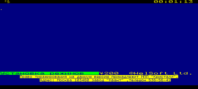

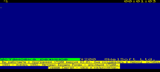

    3-сам образ наз. VT100.DSK, но содержит эмулятор VT200 для УКНЦ,
    который запускается по <УПР>+<b>
    (!)на дискете присутствуют так-же:
    интерпретатор языка Focal;
    ПРОГРАММЫ КАЧЕСТВЕННОЙ
    ПЕЧАТИ ТЕКСТОВ
    TypeWriter & FastWriter и руководство
    оператора к ним;
    оболочка RT SHEll и описание;
    загадочную программу KEY100.SAV ???
    очень увесистую 96-блоков !!!
    И всё это под управлением загадочной
    АДОС-SJ (S) A06.04
    Дискета явно для УКНЦ поэтому с разделом
    в архиве вопросов нет, смотрите картинки,
    там косвенно видно что образ рабочий, но
    почему он такого размера (!) и что такое
    несколько загадочных SAV файлов, вот
    KEY100 на картинке видно очень заманчивое
    сообщение выдаёт на пустую CSI строку
    KEY100 мне встречался в одном из приложений к E11. Там был образ аж на 20 Мегабайт, заполненный LDшками. Внеочередной суперредактор, то бишь текстовый процессор. ADOS там так же был. 860160 почти стандартный образ - аж 84 дорожки. Только найти такой дисковод, который будет работать с четырмя дополнительными дорожками, задача еще та.
