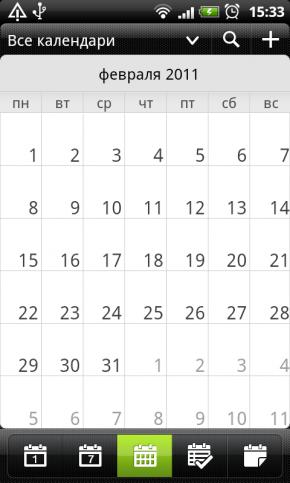

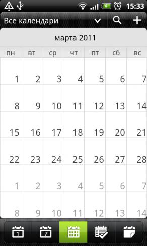

    По умолчанию Слегка оффтопик...
    В старых версиях RT-11 дата не особо проверяется - можно например ввести дату вроде 31-FEB-99...
    Фирма HTC тоже решила реализовать нечто подобное.
    Уввважжаю!
ID:	31756   Нажмите на изображение для увеличения.
