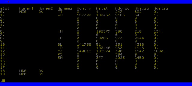

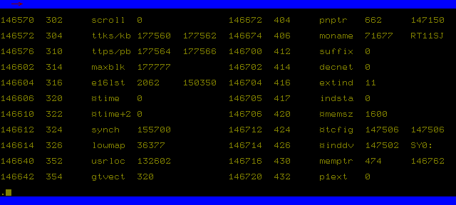

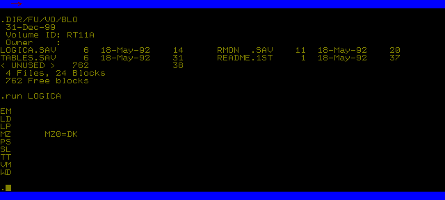

    Не хотел делать дабл-пост, но думаю это не смертельно в данном случае.
    Просто в той же папке где были выложенные чуть ранее исходники UCL+,
    нашёлся ещё диск с утилитами для мониторинга, правда весят они по
    меркам RT11 жирненько и исходников (увы) нету.
    readme.1st
    	MONUTL
    RMON lists the monitor fixed offsets.
    TABLES lists information on device tables'
    LOGICA lists logical device assignments.
    dir
    Image  :   monitor.dsk
    Format :   DSK
    Volume ID: PAF80
    Owner    :
    File       Blocks    Date       Bytes
    LOGICA.SAV     6  18-May-1992      3'072
    RMON  .SAV    11  18-May-1992      5'632
    TABLES.SAV     6  18-May-1992      3'072
    README.1ST     1  18-May-1992        512
    < UNUSED >  1562                 799'744
     4 Files, 24 Blocks
     1562 Free blocks
    На первом скрине результат работы tables.sav - ИМХО: самая весёлая вещь из тройняшек ))) На второй картинке соответственно видно
    результат запуска logica.sav. Вот только не получилось у меня увидеть отчёт rmon.sav полностью, но может там и есть
    какой /-ключ, что-бы не убегали верхние строки.
