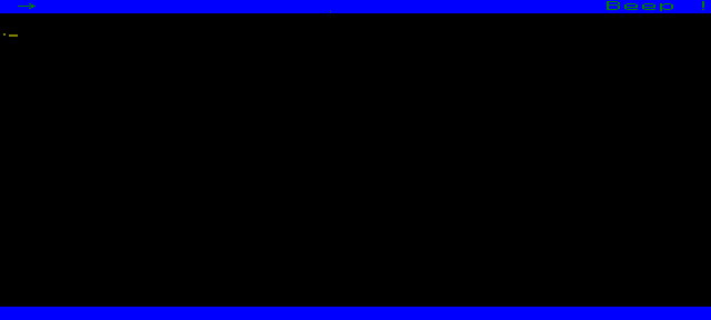

    Нашлась программа cursor.sav (похоже она и не терялась, просто я её проглядел на одной из дискет). Обсуждалась в теме "программирования" кажется.
    cursor.sav
    CURSOR.SAV     2  25-Jul-1996      1'024
    1. меняет вид стандартного курсора УКНЦ на писи-подобный
    2. убирает стандартный звук нажатия клавиш и системный beep!
    3. выводит системное сообщение beep! вместо писка в правом
    верхнем углу экрана - сообщение может быть отредактировано,
    изменено пользователем с помощью программы dess (например)
    4. возможно делает что-то ещё
    >>>> рулон делает дискретным )))
    >>>> мешает запускаться и правильно
    работать некоторым программам и играм - например CLINE - не робит )))
