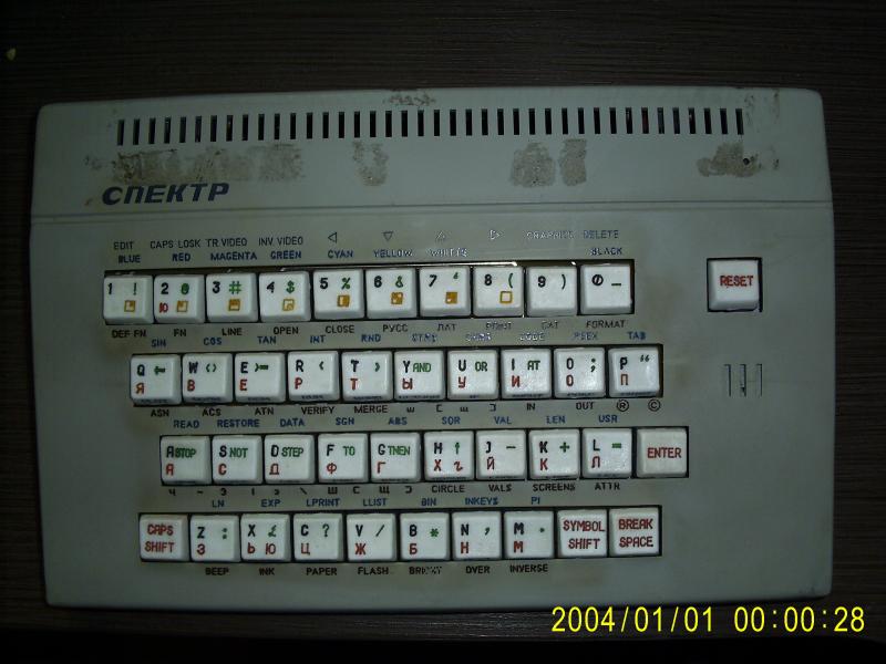

    Имеется компьютер. Написано на нем СПЕКТР(см фото). Но чето инфы о нем 0...
    30.01.11
    UPD
    И так компьютер опознан!! Найден паспорт и инструкция!
    Кооператив "Волна-2"
    г.Шадринск Курганской области
    Шадринский телефонный завод (я думал на него, но не знал что они производят компы)
    Дата продажи 16.04.94
    Инструкция 1990 года (92 год снаруже книги написан)
    Основные технические характеристики:
    Центральный процессор Z 80
    Объем ОЗУ-64кбайт
    Объем ПЗУ-16кбайт
    Тактовая частота процессора 3,5МГц
    Количество символов выводимых на экран 24 строчеи по 32 символа
    Графика,точек 176х256
    УВ. Conan если вам нужно могу отсканировать паспорт и инструкцию, так же есть кое какой комплект. Пишите в ЛС.

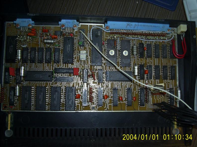

    фото потрохов можно?
    05.02.2009
    71
    По умолчанию Я думаю можно
    Вот держите=)
    02.06.2009
    Искитим
    1,275
    тут я пас
    такого клона мне не попадалось
    надо у Conan`a спрашивать

    Покопался в своем архиве. У меня есть только фото пустой платы этого компа в не очень хорошем разрешении.
    Для попытки опознания нужно:
    1. Фото платы в хорошем разрешении (чтобы были видны названия всех микросхем).
    2. Фото платы снизу (на предмет опознавательных знаков).
    3. Любая информация о происхождении (где, когда, куплен, найден, привезен и т.д.)
    Осмотрите корпус, есть ли на нем любые лейблы или надписи.

    О!!! Это первый нормальный комп, который я вижу!!!
    Хоть кто-то додумался вместо этих поганых РУ5 поставить нормальное стотическое ОЗУ.
    Хочу себе такой!!!
    22.01.2005
    Moscow
    2,250
    283
    109 сообщений
    На фото плохо видно, но 8 микросхем в правом верхнем углу это те самые РУ5 (6,7). Вот такие дела.
