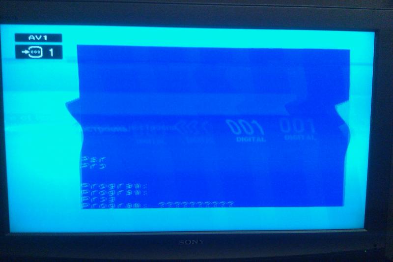

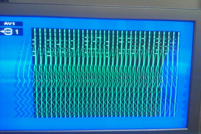

    И так изготовил SCART кабель(по постам 65,69 на 7 странице) вот что у меня выдается на дисплей(нажимая на кнопку ресет картинки меняются и мелькают):
    http://i025.radikal.ru/1101/7d/497d994bf030.jpg
    http://i004.radikal.ru/1101/51/76b4a61a0db7.jpg
    Что это?РГБ перепутано или что?Спасибо
    ЗЫ кнопку И поченил-теперь не залипает=)
    ЗЫЗЫ к 16 ноге(+5в) резистор 220ом прилепил...

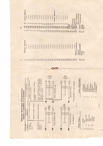

    И так компьютер опознан!! Найден паспорт и инструкция!
    Кооператив "Волна-2"
    г.Шадринск Курганской области
    Шадринский телефонный завод (я думал на него, но не знал что они производят компы)
    Дата продажи 16.04.94
    Инструкция 1990 года (92 год снаруже книги написан)
    Основные технические характеристики:
    Центральный процессор Z 80
    Объем ОЗУ-64кбайт
    Объем ПЗУ-16кбайт
    Тактовая частота процессора 3,5МГц
    Количество символов выводимых на экран 24 строчеи по 32 символа
    Графика,точек 176х256
    УВ. Conan если вам нужно могу отсканировать паспорт и инструкцию, так же есть кое какой комплект. Пишите в ЛС.

    можно апнуть? а то руки чешутся уже поиграться со спектром а в чем проблема ума не приложу.
    ЗЫ в ЧБ режиме показывало все нормально
    ЗЫЗЫ белую надпись бейсик ипрограммный код модно увидеть среди подергиваний...Так что жду помои...

    изображение есть! Питания от БП 7805 не хватало взял БП на 2.5А все работает)) Но изображение немного дергается вправо-влево. в чем может быть проблема?Спасибо
