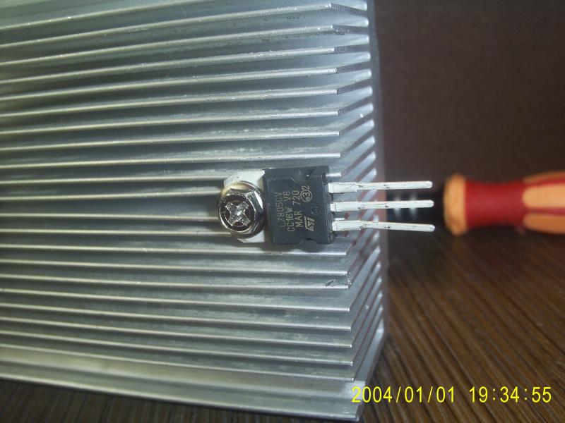

    Цитата Сообщение от vladikk Посмотреть сообщение
    Имеется 9в 2А
    Вот к нему можно собрать стабилизатор на 7805 (с большим радиатором).

    У меня он цельный просто как деталька.уже со встроенным радиатором.http://images.yandex.ru/search?p=16&...pt=simage&nl=1
    Вот типа того(они просто с разными буквами бывают)
    Встроенного радиатора не у таких микросхем не бывает. Это лишь "ушко" для крепления винтом к радиатору. Без этого 7805 перегреется моментально.

    а можно на эту детальку просто радиатор от сторого компа приклеить?
    Нет. Нельзя. Нужно прижать к радиатору механически. На самый крайний случай (если винтиком никак) чем-то вроде струбцины. Желательно с термопастой (как, например, прижимают процессоры пентиум к радиаторам).

    Типо так? могу сверху еще фольгой примотать если надо
    Плохо. Нужна площать соприкасания. А тут только к остриям ребер касается микросхема. К плоской стороне радиатора прижимают. Найдите какой ни будь зажим (тиски, струбцину). Так будет надежней. А вариант на фото - как повезет. Страшного ничего не будет, просто перегреется микросхема и отключится. В общем решайте сами.
    Фольгой сверху приматывать бесполезно. Тепловой контакт снизу.
    Если уж совсем никак, перекрутите 7805 к плоской стороне ребер (с боку радиатора), а не к закругленной, как на фото.

    Все прекрутил сбоку. Щас начну делать переходники. Сделаю сфоткаю=)
