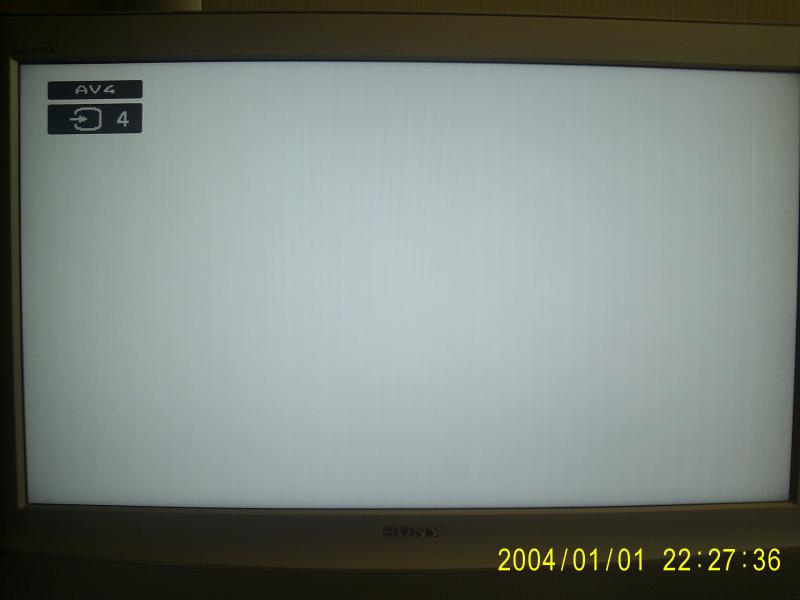

    Чето у меня какойто белый экран в полосочку.
    при нажатии кнопок слышны звуки из динамиков.

    Вот звуки кнопок это гут. Скорее всего компьютер живой .

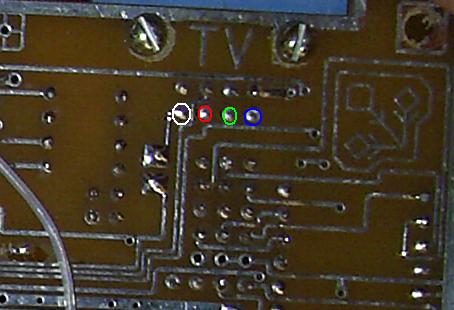

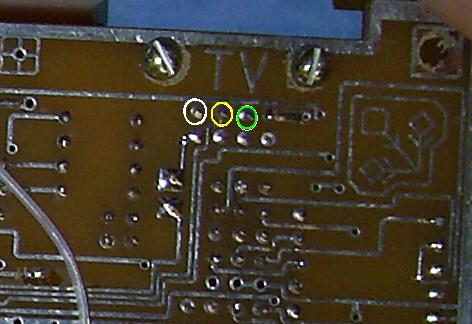

    Теперь по подключению, скорее всего на этом выводе "голая" синхра, которую можно потом использовать для подключения через СКАРТ.
    Переподключи центральный провод тюльпана на контакт, обведенный на фотке белым. Если не появится изображения, то на обведенный зеленым, и если и тогда ничего не будет видно то на желтый.

    ножка 1-нет изображения
    ножка 2-белый экран(как вы и сказали на желтом чето есть, но без изображения, тупо белый экран)
    ножка 3-нет изображения
    Забыл сказать что я минус экрана подцепил к минусу питания снаруже. Но это вроде норм, они внутри связаны

    Подсоедини центральную вывод тюльпана на контакт обведенный белым,
    затем замкни проводоком (не подпаивая) этот контакт (поочередно) с контактом обведенным синим, зеленым и красным. Что изменится при этом на экране телевизора?

    Бело-крассный появилась надпись Basic!!!(да вы правы, если минус подергать изображение становится нормальным(но оно немного дергается или расплывчивое(но я думаю этого из за плохово контакта)
    Бело-зеленый тоже что и в первом случае
    Бело-синий появляется по середине белое окно(короче говоря не работает)

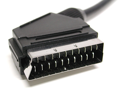

    Для этого нужен вот такой разъем и провода:

    Для начала сделать общую фотку платы (пока светло),
    и несколько фото платы в районе разъема к котрому подключаем телик. С разных сторон (что бы было легче разглядеть элементы котороые вокруг него установлены и какие там надрезы-перепаи на плате).
    Далее. На скарте нужно распаять:
    15 - R
    11 - G
    7 - B
    20 , -SYNC
    21 - GND (земля)
    16 - +5 вольт (через резистор 180-470 Ом)
    R,G,B, по цветам (красный, голубой, зеленый кружки), отмеченным на последней фотке платы. Возможно их потом придется поменять друг с другом местами.
    SYNC с точки отмеченной белым кругом.
