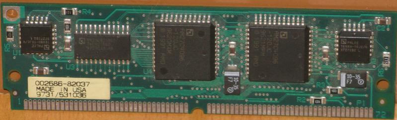

    Так, а у меня на симах 72 еще стоят:
    1. NEC 4218165-60
    2. NPX nn5118165aj-60
    3. TI tms418169dz-60
    4. Toshiba tc5118165bj-60
    5. Waffer wf2618165bj-6 (скорее всего 60)
    6. hy5118164b-60
    7. SEC km416c1204aj-6 (скорее всего 60)
    Это все многоножки и, скорее всего, аналоги.
    А теперь маленькие:
    1. NPN nn514405j-60
    2.... остальные в гараже
    P.S. Есть и вот такое чудо:
    Это набор фонтОв для лазерных принтеров HP, начиная с модели 5Р.
    04.01.2009
    Владивосток
    903
    Угу, снял с 5P, зачем-то, теперь не знаю, что с ним делать.
