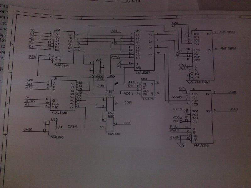

    Ничего не понял в этой схеме, мне интересно, как коммутировать память не сигналами Ras/Cas, а как организовать еще одну адресную линию A8 для этой памяти.

    как коммутировать ?
    мультиплексором, вместе с остальными ...

    kox, попробуй по схеме:
    Спасибо огромное!
    Сегодня накидаю схемный ввод для ПЛИС.
    Завтра при подключении у меня наверняка возникнут вопросы.
    Не могли бы вы завтра мне на них ответить, конечно если располагаете

    kox, отвечу конечно в меру возвожностей
    это кусок схемы от Атас-256.
    до 128кб я расширял память спектрума на Т34ВГ1 двумя лнейками РУ5

    Вообщем накидал схемку, прошил ПЛИС.
    Сразу возник вопрос- на схеме есть сигнал SYNC, куда в компе подключать?
    по схеме атаса, это 43 нога ULA

    Спаял, нифига не заработало(
    Пока ковырялся с осциллографом- спалил т34вг1(
    Запасной у меня нет, поэтому пока придется свернуть эксперименты до починки спеки.
