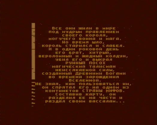

    Пытаюсь заставить работать симм 30 в кворум бк04. Буфер на к1533ир22. Все сигналы подключены по стандатру, но симм не хочет даже в 48 режиме работать, но матрас когда включаеш в норме, пару нажатий на ресет и это

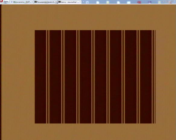

    Всетаки я заставил работать симку, но вот проблема не знаю куда сунуть v-border я его сунул к 5 ноге d12 BORD(Кворум бк 04) и вижу ету хрень.
    подключал по этой схеме http://sblive.narod.ru/ZX-Spectrum/D...oryUpgrade.htm

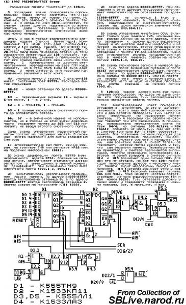

    Здрасте! помогите разобраться со схемой (ниже) непонятно вот здесь:
    "Теперь об
    "обломах", которые могли возникнуть у тех,
    кто сам расширил память. Первый:сигнал H1
    на Ленинграде и Синтезе различаются ампли-
    тудой, поэтому необходимо использовать S1.
    Второй и самый большой: в Синтезе сигналы
    А14 и А15 формируют один сигнал МА7. Для
    48к это не страшно, но вот при 128к проис-
    ходит пересечение адресов и несколько яче-
    ек памяти будут недоступны. Выход: нужно
    поменять А14 (который выбирает строку RAS
    для МА7) с А13 (который выбирает столбец
    CAS для МА6), плюс меняете местами сответ-
    ствующие сигналы видеоформирователя (3я и
    4ая ножки DD26). Т.е. отрезаете дорожку у
    самых ножек и соединяете проводами с новы-
    ми ножками. Вот, в принципе, и все."
    режем дорожки на D17 (10,11 ноги) А14,А15 подаем на схему. модифицированые А14', А15' подаем обратно на 10,11 ноги. куда сигнал SCR?
    we берем с выхода 8 D20. на память и родную и добавленную подаем модифицированный we', что такое D22/1? по моей схеме там память первый неиспользуемый вывод?! что такое D26/37? D19/6 в упор не вижу. CAS берем с D12/8 (в d13/8 схеме видимо ошибка).
    а вот по поводу менять меcтами 3 и 4 ноги D26 (там память! ) и A13 A14 где менять. что-то автор недоправил схему или у меня не та нумерация.
    в поисках нужных выводов выяснил что у меня не та схема (на плате то все равно ничего не подписано но вызвонить нужные ноги все равно не получается т.к. нет схемы именно синтеза -2 )
    в общем у меня сейчас остались неподключенны D19/6 (его насколько я понял нужно подключать к D29.2/6)
    SCR - ?
    D36/27 - ? (27я нога есть только у проца врогде).
    D22/1 -?

  11. #320
    16.12.2009
    4,735
    365
    378
    241 сообщений
    выложил архив по синтезам тут - http://zx-pk.ru/showpost.php?p=747117&postcount=1178
