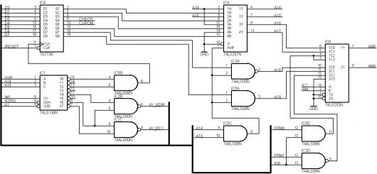

    Можно попробовать вот так:
    по логическим микросхемам, конечно, можно оптимизировать в зависимости от того, какая у тебя еще логика будет стоять на схеме и какие элементы есть свободные.
    Сигналы FRM0 и FRM1 - это сигналы счетчика кадров. их можно взять с платы, элементы DD39.1, выходы 0 и 1 (на схеме не показаны номера выводов, ищи цоколевку в справочнике). Этот элемент является счетчиком кадров для реализации режима Flash. Сигналы счетчика кадров нужны для регенерации памяти.
    Последний раз редактировалось Barmaley_m; 09.11.2010 в 20:10. Причина: схема удалена по причине наличия в ней ошибки - см. следующий пост

    Ты прав - я ошибся с регистром, там нельзя ставить ИР22, потому что требуется сброс, а надо ставить регистр со сбросом, например, ИР35:
    Добавлено 10.11.2010
    В ЭТОМ ВАРИАНТЕ СХЕМЫ ОБНАРУЖЕНА ОШИБКА, СХЕМА НЕРАБОЧАЯ

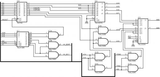

    Я тут немного оптимизировал схему. Удалось избавиться от одного элемента ЛИ1, тем самым на 1 уменьшилось количество корпусов, а также стало меньше связей и меньше нагрузки на линии A14, A15. Хотя понимать схему стало теперь сложнее
    Добавлено 10.11.2010 23:52

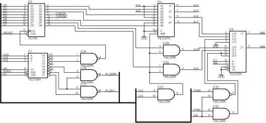

    Окей, по твоим отчетам здесь и в личке я понял, что в схеме допущена ошибка. В результате нее экранная область находится в страницах 1 и 3, а не 5 и 7, как должно быть. Отсюда отсутствие вывода информации на экран.
    Присоединяю измененный вариант схемы, где эта ошибка устранена. Удалось обойтись без добавления микросхем. Изменения по сравнению с предыдущим вариантом следующие:
    1) в схеме дешифрации порта 7FFD вернул элемент ЛА3 вместо ЛИ1. В этом месте можно ставить любой из этих элементов, полярность некритична. Конкретный вариант выбирается исходя из наличия свободных элементов в используемых микросхемах.
    2) При смешивании сигналов FRM0 и IKB используется элемент ЛА3 вместо ЛИ1. Тем самым адресная линия A16 при обращении к памяти видеоконтроллера равна 1, что и помещает экранную область туда, где она должна быть (страницы 5 и 7); Вывод 3 микросхемы IC6 при этом должен быть подан на землю, чтобы при обращении видеоконтроллера в память адрес A17 был равен 0.
    3) При смешивании сигналов FRM1 и IKB используется элемент ЛИ1 вместо ЛА3. Это обусловлено наличием свободных элементов в схеме. При этом обеспечивается, что при обращении видеоконтроллера в память адресные линии A18 и A19 равны нулю. Это изменение потребовало также сделать изменения по п.4:
    4) в качестве формирователя A18 процессора теперь действует элемент ЛИ1, а не ЛА3, как раньше. Принцип тот, что при формировании этой линии со стороны процессора и видеоконтроллера должны использоваться элементы одного типа, так что замена по п.3 влечет замену и по этому пункту.
    5) вход 13 микросхемы IC6 теперь соединен со входом 12. Можно было этого не делать и оставить его, как и раньше, на земле, но данный вариант, с моей точки зрения, проще в сборке или разводке платы.
    Надеюсь, теперь заработает. Oracleua, жду вестей!

    По схеме версии 3 ошибка порта конфигурации

    Я тут вот еще о чем подумал. Ошибка порта конфигурации, которую ты сфотографировал, может быть из-за того, что тест-128 записывает ненулевую информацию в биты 6 и 7 порта 7FFD. Он ведь не знает, что у нас расширение до 1024К и думает, что эти два старших бита не используются. Поэтому, если в новом варианте схемы тест также покажет ошибку - предлагаю временно подать выводы 10 и 11 IC6 на землю вместо сигналов A18 и A19 и посмотреть, что будет.
    Последний раз редактировалось Barmaley_m; 11.11.2010 в 01:25.
  11. #80
    19.02.2010
    Энергодар
    1,187
    27
    22 сообщений
    При А18 и А19 на землю..
    Тест 128 проходит..
    Думаю что нужно какой-либо другой тест..
    Где взять???
    Тест 128 тестит память в долгом режиме..5 мин..пока сбоев нет..
