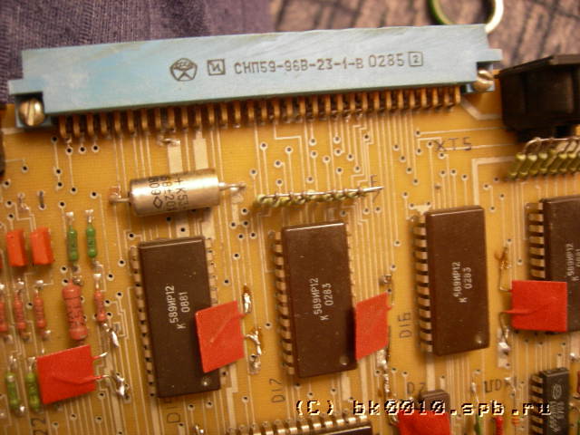

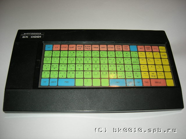

    Вот, любуйтесь.
    OFF: А у кого-нибудь случаем не осталось корпуса или "плоской" клавиатуры от БК.
ID:	17791   Нажмите на изображение для увеличения.
ID:	17792   Нажмите на изображение для увеличения.
    Последний раз редактировалось Gryphon; 17.05.2010 в 14:08.

    Цитата Сообщение от Doronetty Посмотреть сообщение
    Муз. процессор (AY) и так должен быть. Надо поставить что-то мощное типа General Sound'а - тогда звук будет на грани фантастики!
    Во первых надо поставить всё то, что хоть как-то использовалось в имеющемся софте (возможно включая тот же Covox), а потом думать насколько надо расширить функционал, я сомневаюсь что сейчас кто-то кинется писать музыку под General Sound. Всё делается для удобства современного использования архитектуры БК.
    Цитата Сообщение от Gryphon Посмотреть сообщение
    Вот, любуйтесь.
    Это первоапрельская шутка. Но если это как-то подтвердится, то вариантов названия два: БК 0012-10 и БК 0100-10 Вторая цифра - год версии платы.
    Если кого-то устроит обычная Altera DE1 и нету привязанности к дымящимся дипам с кириллической маркировкой,
    Привязанность есть, и вообще Altera DE1 интересная штука, но это аппаратный эмулятор и не более того, у него своя ниша.
    Последний раз редактировалось CodeMaster; 17.05.2010 в 14:14.
