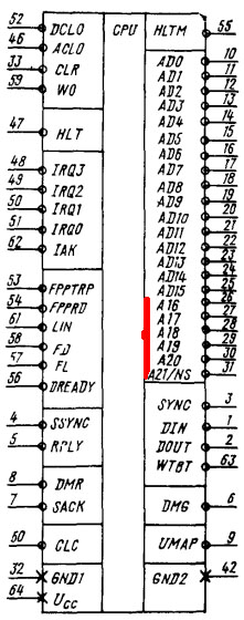

    Не знаю, я понял у ВМ3 18 адресных ног, ещё четыре берутся с ВМ4.
    На ВМ4 заводятся AD0-AD15 и A21/NS
    Ладно согласен с этим, и с тем что он не редкий. Но суть не в этом, кто схемотехнику под него будет разрабатывать? Максимум, что я могу сам, пренести схему 0011М, заменить ПЗУ на флеш, заменить РУ5 на РУ7 (и то тут надо расширить регистр для переключения страниц), интегрировать ПАЛ-кодер на плату и может быть если замена ВМ1 на ВМ2 не требует кардинальной переработки обвязки, то предусмотреть место под ВМ2 - всё, далее моих мозгов не хватает :-)
