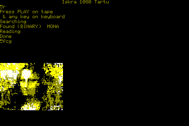

В поисках платформы с 8080 позволяющей увеличить компактность Моны пришел к искре. Удалось резко сократить программу по сравнению с вектором и специалистом - всего 266 байт (сама программа+данные без заголовка lvt). Пожертвовал очисткой экрана, но если загрузить и запустить сразу после перехода в монитор, то получается нормально. Можно было бы еще немного сократить за счет частичного отказа от программирования палитры в расчете на просмотр только на ч/б мониторе, но этим я не стал жертвовать.
Круто. А сколько времени отрисовывается?
Действительно, куча кода уходит не на сам алгоритм, а на диалог с системой (видеорежим, палитра и т.п.). На Союз-Неоне это заняло больше 200 байт, почти как сама интра: https://www.instagram.com/p/CE36rv7D8m-/
