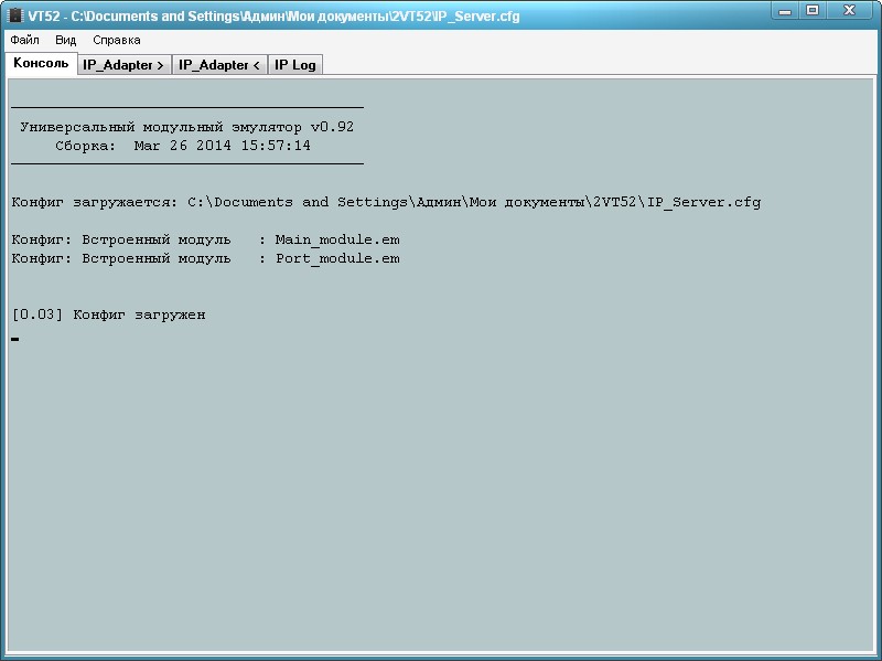

    Patron, Не совсем понимаю, в конфиге нет настройки СОМ порта.
    Как я представляю.
    ДВК подключен через СОМ порт к VT52. В VT52 открыт ещё порт IP. Удаленный пользователь загружает ДВК через VT52. То-есть VT52 используется как посредник.(типа Telnet-адаптер)
    Но в каталоге эмулятора наверняка уже есть файл Terminal_ComPort_Adapter.ini.
    Однако, можно добавить интересующие пункты и прямо в конфиг:
    [ComPort.ini]
    PortName = COM1
    InitialStateOf[ShowPortUse]=1
    SaveChangesFor[ShowPortUse]=1
    MinimalBreakTime_MKS=3000
    BaudRate = CBR_9600
    fDtrControl = DTR_CONTROL_ENABLE
    fRtsControl = RTS_CONTROL_HANDSHAKE
    Parity   = NOPARITY
    StopBits = TWOSTOPBITS
    ByteSize = 8
    fParity  = FALSE
    fOutxCtsFlow = FALSE
    fOutxDsrFlow = FALSE
    Только значения тогда нужно будет привести в соответствие с реальностью.
    Как я представляю. ДВК подключен через СОМ порт к VT52.
    ДВК подключен через COM-порт к эмулятору с загруженным конфигом IP-сервер.
    В результате все байты из COM-порта сразу отправляются в сеть, а все байты из сети сразу отправляются в COM-порт.
    В конфиге IP-сервер нет СОМ порта. 1)Ком порт не подключен (в консоли его вообще нет). 2) Он не отображается в эмуляторе. 3) В эмуляторе нет терминала VT52.
