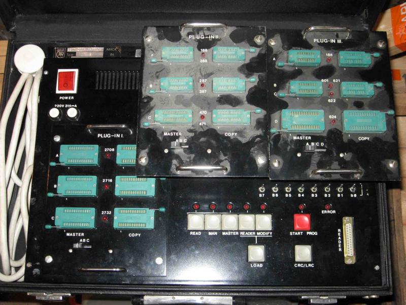

    В поисках чем прошить 556РТ11 в Скорпе, вспомнил про лежащий в загашнике сабж. То что он шьёт РФки я помнил, но посмотрел, вроде и РТ может шить, но ситуация такая: типы микрух в описании буржуйские, там есть SN 74S387, а рядом карандашиком пометка "556РТ4". По организации они одинаковы, а вот по прошиванию с точки зрения программатора, есть ли разница?
    Во-вторых, дальше карандашиком же написАно "НЕ прож", то ли у них не получилось, то ли была инфа что прожечь нельзя (Там же есть ТМ 624 аналог 556РТ5 и то же пометка "НЕ прож") Что там не так не понятно, по схеме всё проде соответствует РТ11 (во вторник отсканирую и выложу в тему)
    Дальше, программатор поддерживает 3 режима: "ручной", "копирование" и "загрузка". В режиме "загрузка" он может считывать прошивку с перфоленты (а что вы думали, всёж 1983 год ;-) и с интеллектуального терминала TAP-34. Ну про терминал, видимо глухо, а вот по поводу перфоленты написАно, что позволяет вводить данные с перфоленты через интерфейс BSI в двух форматах, двоичном и шестнадцетиричном. Разъём интерфеса 25-ти пиновая мама, и в описании проскальзывает, что он параллельныйи.
    Ну и собственно сам вопрос, можно чем-то съэмулировать с PC этот интерфейс BSI, что бы зашить таки прошивку ФАПЧ в РТ11?

    Цитата Сообщение от MV1971 Посмотреть сообщение
    А как там ввод данных организован в ручном режиме ?
    Ну поскольку про интерфейс BSI никто ничего не сказал, буду пробовать в ручном, там всего 32 полубайта в прошивке.

    Можно.

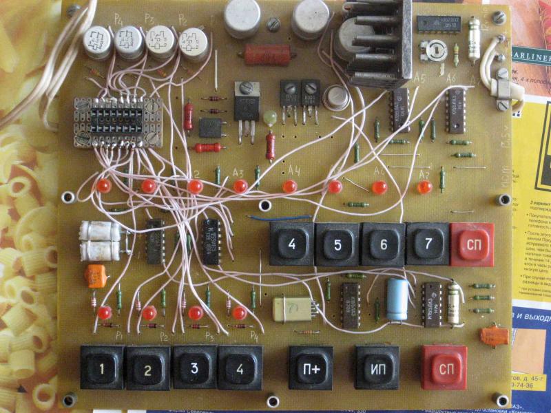

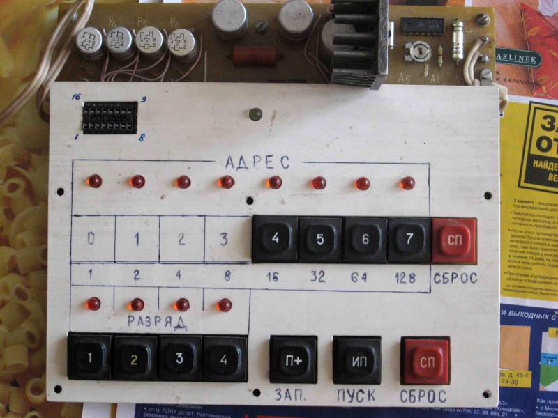

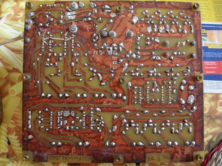

    Но по случаю купил ещё один ;-) Заплатил 200 руб., чисто из-за уважения к человеку который делал его сам. Этот РТ11 должен программировать стопудова, но надо сначала разобраться с принципом работы на нём :-)

    Этот пользователь поблагодарил CodeMaster за это полезное сообщение:
    06.04.2010
    1,305
    Скорее всего П+ это увеличение адреса, остальное в принципе понятно.
    Со слов автора не всё так просто, точнее он сам уже забыл ;-)
