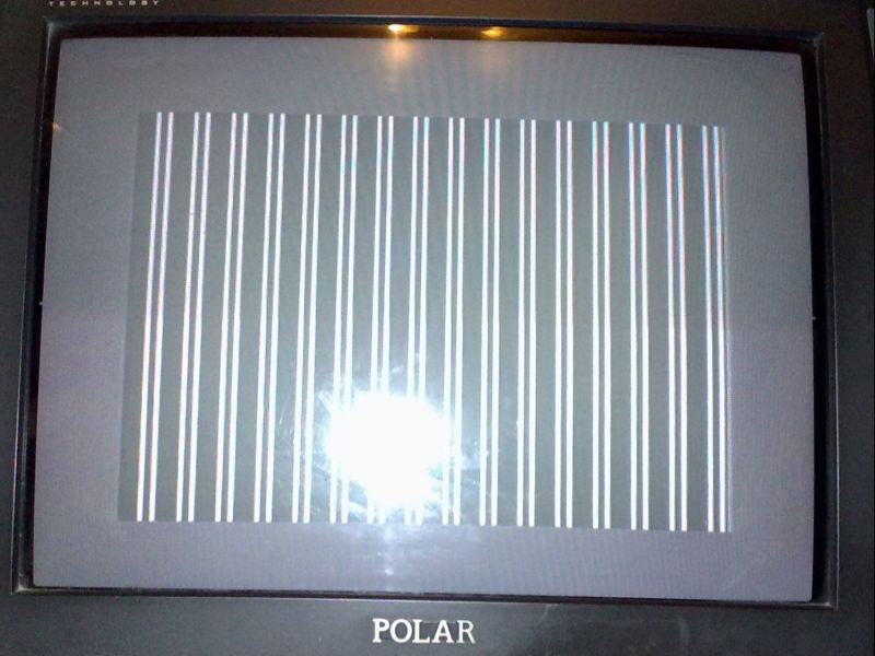

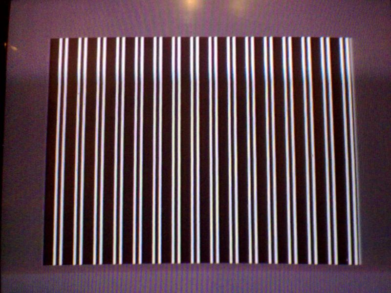

  3. #53
    11.05.2010
    Курск
    353
    сейчас выпаеваю озу.
    После Работы с озу свершилось чудо!
    А пзу 27512 подойдет.

  4. #54
    18.07.2008
    Н.Тагил
    66
    Что конкретно делал с ОЗУ?

  8. #58
    11.05.2010
    Курск
    353
    Перепаял и поставил на панельки.
    И все заработало.
