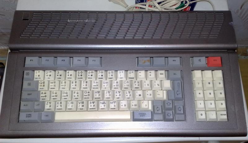

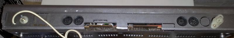

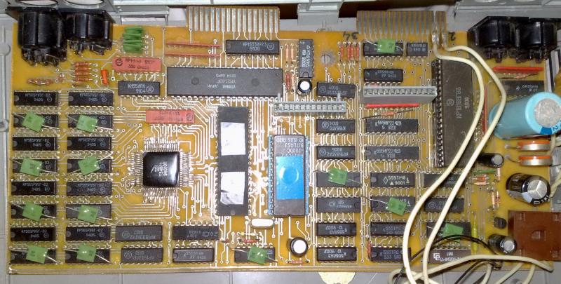

    Exclamation Помогите опознать Спектрум!
    Здравствуйте! Имеется такой вот компутер типа Spectrum 128 (фото см. ниже). Говорят, что это Компаньон-2, но что-то я сомневаюсь. Помогите опознать машинку, очень кстати был бы скан инструкции

    29
    Правильно говорят, это он и есть.

    13.10.2008
    Нефтекамск
    186
    Никоим образом не Компаньон 2. Корпус и клавиатура да, но не начинка. Ежли сумневаитеся, могу сфоткать внутренности моего Компаньон 2.
    Кстати задняя панелька точ-в-точ, как на клавиатуре у недавнокупленного Профика. И ежли не ошибаюсь предназначалась для одноплатной вариации Профи (тут гдето такое пролетало).
    Это "BEST ZX-SPECTRUM", выпускавшийся красоярской фирмой "SINKO-BEST". Судя по всему за основу этого клона взят "Кворум-128".
    После включения должен выводить меню, с пунктом: "Information", в котором собственно и будет назнвание и координаты фирмы изготовителя.

    Conan,
    Я его не включал ни разу ещё с тех пор как он ко мне в руки попал. Кстати, видимо предыдущий хозяин, для удобства или для чего ещё, хотел вмонтировать в него обычный антенный разъём. Разъём вмонтировал, но так и не подключил

    128
    103 сообщений
    Компер собранный по похожей схеме у меня был (один с прошивкой PLAZMA до сих пор работает). Видел еще две подобных платы, но с разным расположением элементов на ней. Одна плата была 48Кб, расширенная до 128, с возможностью установки ВГ93 и AY\YM.
    ---------- Post added at 09:02 ---------- Previous post was at 08:55 ----------
    Интересно, каким раком (без PAL\SECAM кодера) предыдущий владелец планировал подключить по ВЧ разьему спек к телевизору?!
    Вот и мне это тоже интересно Ни одного проводка к разъёму припаяно не было. Видимо руки впереди мыслей бежали. Разъём вкрутил, а потом только дошло, что кодер ещё нужен
