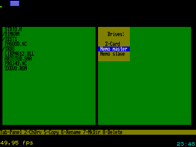

    Апну тему, т.к. с её прочтения я начал изучать ассемблер.
    Прототип, работает только на ZX-Evo.
    Я за вашу инфу ответственности не несу.
    Прога слеплена из исходников следующих комрадов:
    Savelij(zsd,nemo драйвера),Breeze(клава),ChaN(фат-либа).
    На реале толком не тестил.
    Конечно все хорошо, но к чему такая узконаправленность и ущемление других клонов?
    DimkaM
    Даже и не знаю что ответить.
    1. Было интересно попробовать текстмод.
    2. Изначально, для компиляции fatfs, юзал z88dk. А он выдавал 26кб кода + структуры на пару килобайт, плюс основной код надо кудато положить. В общем в одном окне тяжеловато крутится было, при том что кодить толком не умею.
    3.Не думаю что она вообще комуто понадобится, она ещё уже чем ты думаешь. Умеет только z-sd и nemo,копировать и удалять.
    Это то, как раз и интересно. Наиболее распространенное железо, вот если бы еще подумать над другими клонами - Пентагон, СКай, Профи, а так же другими жестянками - СМУК, ПрофиИДЕ.
    DimkaM
    Обнаружил косяк, не критичный. При ошибках копирования отваливалась соседняя панель. Поправил.
    Так же прилепил выбор партиций.
    До сих пор не проверил работу Немо-Слейва, т.к. нету возможности подцепить его к Еве.
    Надо попробовать, даже интересно поковыряться будет. Правда будут ограничения на количество файлов в директории, до ~512-1024 наименований придётся сократить(для 128кб машин), сейчас около 1.5 тысяч держит.
    Но сначала надо известные мне недоработки прилизать. Что то придумать с сортировкой. Так же планирую увеличить кол-во файлов в директории до ~10-15тысяч. Косяки с клавой обнаружились. И рюшечек информационных надо добавить.
    Приложил поправленную:
