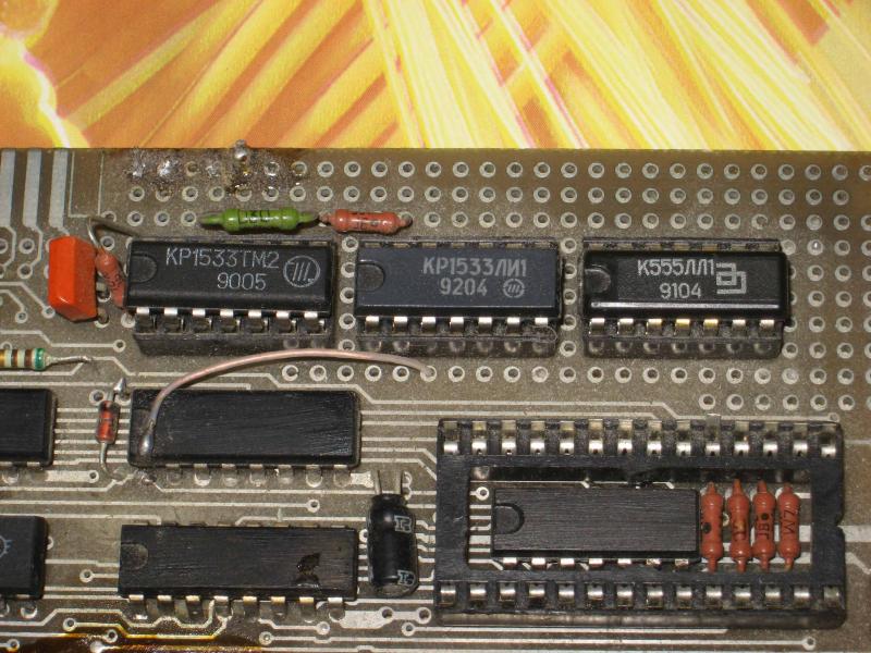

    По умолчанию Достался мне тоже Скорп ещё один
    Что это за тюнинх, на вскидку никто не скажет?

    Блокировка порта 1ФФД, схема в ZX-Format 1.

    А зачем она нужна?

    Для отключения скорпионовского порта расширения памяти #1FFD, что позволяет смотреть демки, "неправильно" переключающие страницы командой OUT (#FD),A.
    Satisfaction, Eyeache2, Rainbow Beer... и т.д.
    Грубо говоря: нажал кнопку - получил спектрум 128К, нажал магик или ресет - снова 256К Скорп.
    Полезная штука, у меня тож такая собрана.
