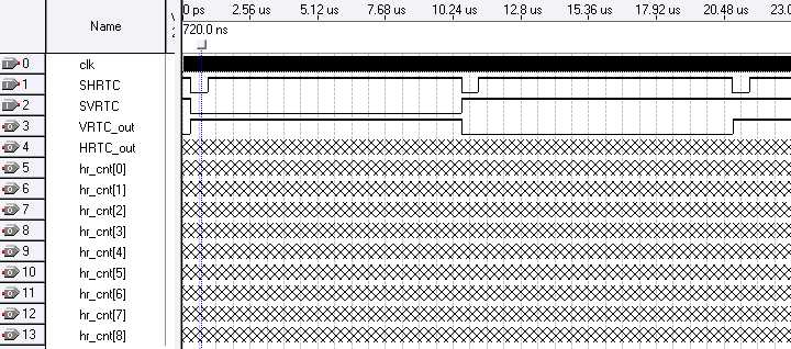

    Теперь такой вопрос к уважаемым знатокам Verilog.
    Делаю увеличение частоты строчной развертки вдвое, как советовали, чтобы выводить на VGA.
    Я его уже переписал раз 5 разными способами - почти одно и тоже Вот кусок кода с одним из способов, который не работает.
    input	SVRTC;
    input	SHRTC;  // "Родной" сигнал гор. развертки
    input 	clk;
    output		VRTC_out;
    output		HRTC_out; // Выходной сигнал
    output	[8:0]	hr_cnt;  // Счетчик тактов (выход сделан просто для контроля пока)
    reg	[8:0]	vr_cnt;
    reg [8:0]	hr_cnt;
    reg			HRTC_out;
    ........................................(ВЫРЕЗАННЫЙ ОСТАЛЬНОЙ КОД)
    always @(negedge clk or negedge SHRTC)
    	begin
    		if (SHRTC == 'b0)
    			begin
    				if (hr_cnt == 'd272) {hr_cnt, HRTC_out} <= {1'b0, 1'b0};
    				else hr_cnt <= hr_cnt + 1;
    			end
    		else if (hr_cnt != 'd272) hr_cnt <= hr_cnt + 1;
    		case (hr_cnt)
    		'd15:	        HRTC_out <= 'b1;
    		'd255:	HRTC_out <= 'b0;
    		'd271:	{HRTC_out, temp1} <= {1'b1, 1'b0};
    		endcase
    		if (hr_cnt[0] === 1'bx) {hr_cnt, HRTC_out} <= {9'b100010000, 1'b0};
    	end
    endmodule
    Этот процесс должен при negedge "родного" сигнала сделать выходной low и включить счетчик по которому сформировать еще и второй импульс в нужное время и далее ждать следующего negedge "родного" сигнала.
    Дак что ни делаю, на выходе только ХХХХХХ по всем сигналам. (см. вложение) Ведь наверняка какая-то глупая ошибка!
    Вот очередной вариант сделал - тоже не пашет:
    assign HRTC_out = (hr_cnt < 'd16) | ((hr_cnt > 'd254) & (hr_cnt < 'd272)) ? 1'b0 : 1'b1;
    	begin
    		if (SHRTC == 'b0)
    			begin
    				if (hr_cnt != 9'b111111111) hr_cnt <= hr_cnt + 1;
    				else hr_cnt <= 9'b000000000;
    			end
    		else if (hr_cnt != 9'b111111111) hr_cnt <= hr_cnt + 1;
    	end
    endmodule
