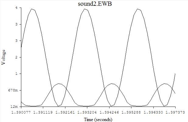

    Вот смоделировал схему +2, что Атари выложил выше.
    Ключевого режима, конечно, нет, но одну полуволну зарезает.
    Использовал модель транзистора zetex BC239BP. Результат при идеальном транзисторе такой же.
    Можно попробовать номиналы резюков пошевелить, может что-то даст.

  5. #25
    07.01.2006
    3,442
    12
    частота 400 Гц.
  6. #26
    07.01.2006
    3,442
    12
    Изменил номинал резистора R36 - 560 Ом тот, что рабочую точку транзистора настраивает, на 400 Ом.
    Ничего не режет. Результат на картинке.

    Надо смотреть что там реально делается.
    В +2 фактически три входных резистора по 1,8к образуют с резистором 180 Ом делитель 1/9 (там еще немного добавляет 560 Ом но это не в счет), после чего транзистор пытается все это усилить.
    Вообще схемы с зазамленным эмитером всегда пахабят форму волны, хотя в данном случае это не так важно, но возможный "уход" в жесткое ограничения озону не добавит.
    В Atari ST делителя нет, есть повторитель причем с питанием от +12. Рабочаа точка транзистора выбрана так чтоб уйти от любых ограничений.

    Цитата Сообщение от Клон Посмотреть сообщение
    Атари, попробуй у себя скорректировать, что-то может даст!
    1. Сегодня уже не буду утром на работу.
    2. Твой рисунок описывает одну синусоиду максимальной амплитуды а это в корне неверно, возми и сложи три синусоиды, например до-акорд, с амплитудами 0,67 В (или p-p 1,35 В).
    3. Такое мягкое искажение добавляет гармоник, что УЛУЧШАЕТ "звук".
    Последний раз редактировалось Atari; 25.05.2010 в 01:16.
  9. #29
    07.01.2006
    3,442
    12
    ладно, сочинять, просто зарезает и все.
    Возможно, на реале этого нет, так как там есть всякие реальные фичи, в том числе и разброс резюков... Ты посмотри ноту ЛЯ режет или нет, если на осцилле режет, измени резюк на 400 Ом, потом на слух сравнивай. Только уровень звука побольше задай, чтобы была амплитуда на выходе АУ 4В. У тебя схема на большой громкости режет - это беда всех усилков. Чтобы этого не было нужно каждую схему индивидуально настраивать, если она сделана всего на одном транзисторе в таком простом исполнении. Режет там совсем немного, повторюсь, это возможно компромисс из-за разброса номиналов резюков. Индивидуально можно настроить точнее.

    Клон
    1. не "зарезает", а "подлизыает" на твоих картинках нет жесткого ограничения.
    2. я на спектруме только играюсь, програмировать не умею и меня все устраивает.
