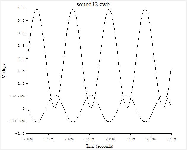

    В общем, вот какие соображения есть на счет доработки схемы +3.
    Анализ схемы показал, что рабочая точка транзистора выбрана там нормально, смещение равно примерно 1 В. Чтобы ее померить достаточно отключить сигнал от базы и на коллекторе будет напряжение смещения. Для тех кто еще не совсем просекает скажу, что это смещение формируют для того, чтобы транзистор питающийся только от +5В, мог усилить знакопеременный сигнал. На выходе сигнал будет знакопостоянным, а уровень относительно которого происходят колебания сместится от нуля в плюс. Потом эту составляющую целесообразно убрать конденсатором на выходе.
    Короче, похоже Амстрадовцы банально забыли поделить сигнал. С выхода АУ лезет +-2 В, а рабочая точка +1 В, отсюда и происходит подрезка.
    Поделить можно добавив всего лишь один резистор (позиция 1 на схеме ниже).
    Конденсатор позиция 2 необходимо увеличить до 2.2 мкФ, так будет полоса пропускания от 50 Гц, ранее при 1 мкФ полоса была от 100Гц, что не очень хорошо.
    Далее, необходимо конденсатор позиция 3 уменьшить до 0.01 мкФ, это расширит полосу с 2 кГц до 10 кГц.
    На выходе нужно добавить конденсатор позиция 4, 10 мкФ, это уберет постоянную составляющую, которая образовалась после усиления на транзисторе. Обратите внимание, что конденсаторы позиция 1 и 4 полярные и включаются определенным образом.
    Ну и чтобы подыграть уровень выходного сигнала, можно поменять резистор позиция 5 с 10 кОм на 1 кОм. Уж больно тихо играет, приходится сильно выкручивать уровень громкости на телеке. так должно быть получше.
    Результат работы предложенной схемы приведен на рисунке. Один сигнал - это вход +-2В относительно уровня 2 В - это если верить датошиту АУ.
    На выходе сигнал относительно +0В амплитудой +-0,5В.
    Искажений как видите нет. Моделировали на работе, прога могла воспроизводить сигнал на колонках. Исходная схема хрипела, также как и реальный спек, если по памяти воспринимать. Доработанная чисто мурлыкала.
    Прошу тестеров проверить. У меня щас спек собран, неохота раскручивать.
    Для доработки, как вы уже поняли, нужно всего лишь поменять номиналы 3-х деталей и добавить конденсатор на выходе. Ну и самое главное впаять дополнительный резистор. Это можно сделать, положив на попа конденсатор позиция 2, одну ногу выпаять из платы, выпаять одну ногу резистора 2.2 кОм в свободное отверстие впаять резистор, свободные ноги резисторов и конденсатора объединить. вся доработка...

    Цитата Сообщение от Atari Посмотреть сообщение
    Или что возмем за тестовый саундтрек?
    Да что не бери, я ноту ЛЯ - Play "9a" на слух слышу, есть искажения или нет. Я ж писал, что смоделировали схему +3, полученный сигнал задали в колонки, хрипит, прям как на реале, на одной этой ноте... Потом скорректировали - чисто. на реале думаю будет все тоже самое. Спектр тоже анализировали, резистор 100 кОм подобрали так, что если одну гармонику задаешь, то после транзистора одна и остается. просто на глаз даже при 47 кОм вроде было чисто, а вот спектр посмотрели, а там после транзистора искажения, еще две следующие гармоники выскакивали.
    А в качестве теста музыки можно взять Т.Ренег.
