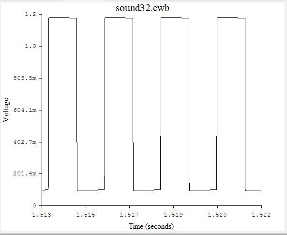

    AY выдает только прямоугольный сигнал.
    фи какая кака...
    тогда и что мы тут ключевой режим транзистора обсуждаем, он там специально сделан .
    Тогда там все в норме, можно оставлять.
    ---------- Post added at 00:57 ---------- Previous post was at 00:30 ----------

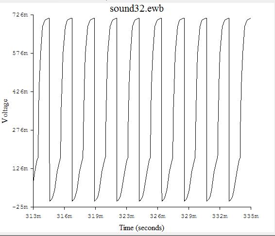

    Щас посмотрел в модели прямоугольный сигнал 440 Гц от 0 до 4 В.
    В общем, он и этот сигнал с исходной схемой режет, фронты у импульсов кривые.
    Если сделать, как я раньше предлагал, то импульсы остаются без искажений. Единственное что есть сомнения по поводу выходного конденсатора. Нужен ли он там, есть ли смысл сносить сигнал к нулевому уровню?

    теперь понятно почему народ больше 2 В там не видел и что значит надпись про постоянный уровень 2 В в даташит. Если сигнал на выходе от 0 до 4 В, то эквивалентное постоянное значение у этого сигнала как раз 2 В...
