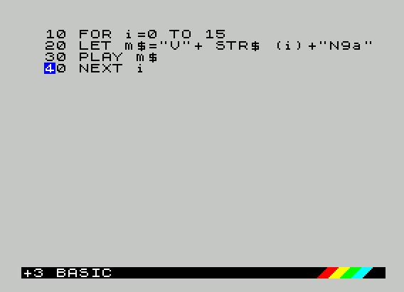

    Atari, вот простая программа для анализа воспроизведения уровней громкости.
    Набери ее и запиши звук в ПЦ, потом дай графику, мне самому интересно, как получится.

    Твоя программа под васик-128 не работает, молчит как рыба об лед.
    Последний раз редактировалось Atari; 02.03.2014 в 17:47.
  10. #79
    26.02.2010
    Запорожье
    2,171
    А нет, работает...
    WAV 1,7 МБ
