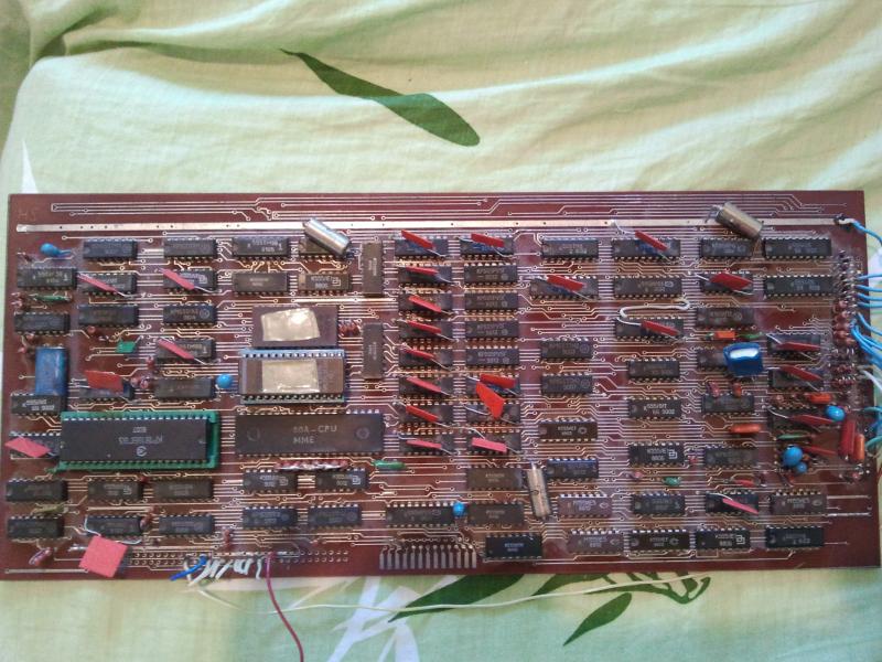

    Досталась плата пентагон 128. Интересно кто производитель печатной платы. Опознавательных знаков нет. У меня в свое время была плата кажется с вытравленным обозначением 1992.

    ZXMAK, если плату запущу, то проверю может быть. Но не обещаю, FDD нету, монитора нету, БП нету (это решаемо проще всего), клавы нету почти и самое главное - времени... А если соберу, то как загнать в реал пентагон эту программу без FDD ? )

    Подскажите сколько потребляет тока пентагон 128 по шине 5 вольт? Есть Б.П. от usb hub-а, маленький, типа зарядного устройства для мобильника, на корпусе написано 5v 2А mах. Потянет или даже не стоит пробовать и искать старый АТ БП?

    Не стоит даже пробовать, не потянет. Ток потребления сильно зависит от серии микросхем логики, на которых у тебя собран Пентагон, а их там не менее 6 десятка, от выбранного процессора - есть экземпляры, которые кушают хорошо и хорошо греются. И память - 16 шт 565РУ5 чего стоит. В любом случае там ток потребления намного больше чем 2А, лучше не пали USB порт компьютера, я уже молчу про сам хаб - его не жалко потом выкинуть, а спаленный USB порт компьютера, это уже лажа.

    Понятно, просто руки чешутся. Интересно заработает плата или нет. Придется завтра в гараж идти, искать БП от компа.

    Магнитофонный вход у Пентагона есть.

    +12 вольт не забудь...

    Про +12 помню. Но сначала вг-шку выну, без нее буду пробовать. Да и не уверен что она вообще рабочая, впрочем как и сама плата.

    непонятно куда моно динамик цеплять, на +5в или на землю?
    Прицепил на землю через кондер.
    Подключил питание, включил, в динамике щелкнуло. Закоротил пару входных линий клавиатуры, в динамике затрещало. Плата вроде рабочая. Теперь надо пробовать подключение по скарту...
