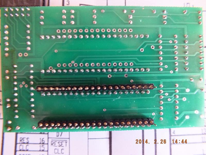

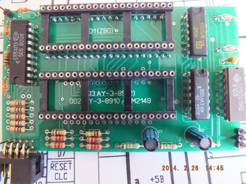

    привет всем выкладываю фото платок с двух сторон ,ошибки указанные в теме не обнаружил, кз тоже.вечером буду менять микрухи, отпишусь о результате.

  10. #1119
    07.01.2006
    3,442
    12
    ты новые ставил?
    давай меняй, должно помочь.
    ты проверял сигналы на AY?
    BC1, BC2, BDIR?
    Надо обязательно проверить, что на них, чтобы быть уверенным, что микруха неправильно работает. Может там и сопля где станет понятно, когда уже пристально на нужную дорожку посмотришь.
    BC1 и BDIR должны быть в нуле.
    BC2- 5В
    ---------- Post added at 15:28 ---------- Previous post was at 15:24 ----------
    ошибка, которую приводили, хоть и исправлена, но такое ощущение, что дорожка касается вывода микросхемы... Расстояние маленькое и висит сопелька.
