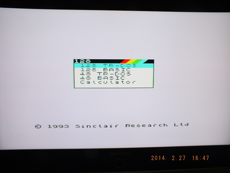

    приет всем, AY заработал.микруха джоя оказалась дохлой ,она и засирала шину. платку всю прозвонил кз и ошибок так и не обнаружил.всем огромгое спасибо за помощь в советах)))

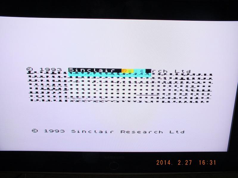

    тогда она должна была засирать и без АУ
    что-то ты по-моему от нас скрываешь

    да вы правы ,она засирала и без ay,тока выясил несразу,при первом вкл(без ая)высвечивалось меню.после выяснил если нажать ресет,или выкл-вкл,то наблюдалась картинка которую я выкладывал.если комп выключить,подождать минут пять,он опять нормально вкл(и все повтаряется)выше описанно

    есть ещё один глюк,при первом вкл компа на эеране наблюдается мусор

    после прохождения 3-8 минут( время всегда разное ) начинает нормально казать
