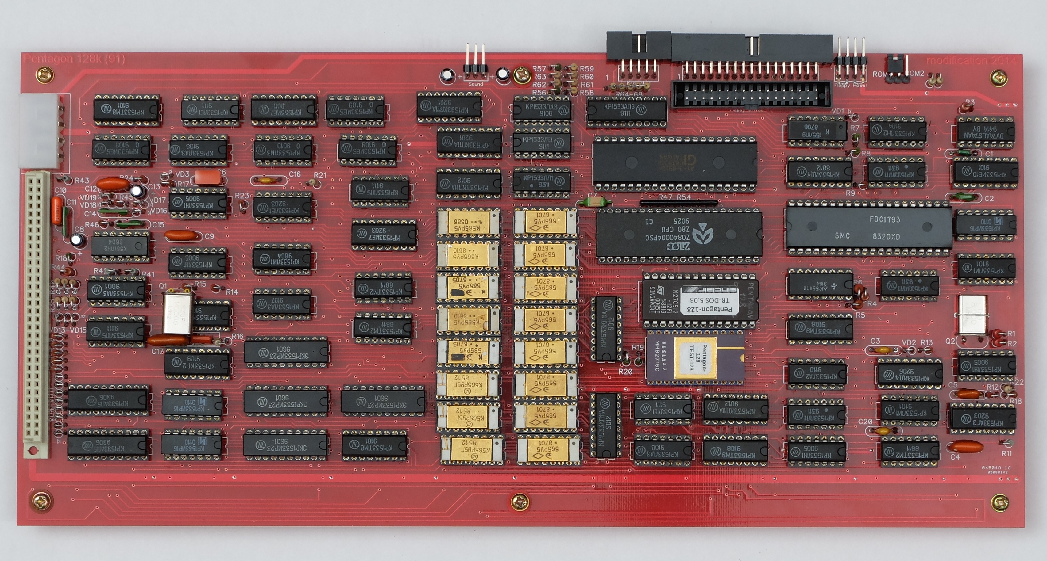

    Question
    Шура, меня терзают смутные сомнения
    Подскажите плиз по сборке. Где неточность?
    Собираю из конструктора на красной плате.
    В документе P128_2014 part list.pdf смотрю...
    DD72 - 555ла12
    DD94 - 155лн5
    Но тут я нахожу несколько спаянных плат, например из этого сообщения. большое фото.
    Но DD эти совершенно другие:
    DD72 - 1533ла3
    DD94 - 155лн2
    Последний раз редактировалось Pepsi; 13.06.2019 в 16:30.
  7. #1566
    25.02.2019
    43
    24
    13
    DD72 - 555ла12
    DD94 - 155лн5
    DD72 - 1533ла3
    DD94 - 155лн2
    DD72 в зависимости от типа подключения к ТВ - скарт+километр кабеля 155ла12, схема с эмиттерными повторителями +0,5 метра кабеля ЛА3 (серия до лампочки).
    DD94 ЛН5 мощнее и жрет больше чем ЛН2 ну и времянки отличаются ( на сколько критично не знаю).
