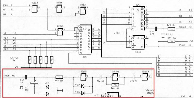

    Цитата Сообщение от Mirazh Посмотреть сообщение
    ВГ93 заведомо исправна?
    Вроде да. Есть какой-то 100% способ ее проверить? так то проверяли насколько это возможно. вроде и сигналы есть и кз нет... то что тейп лоадер не хочет работать никак не связано? курсор кстати моргает очень быстро, и знакоместо это с мусором. т.е. в нем промелькивают лишние пикселы. может это все связано?
  2. #1572
    17.02.2008
    Пенза
    1,102
    49
    14
    13 сообщений
    100% - это наверно на заведомо исправном компе...
    не. фдд контроллер и вход магнитофона никак не связаны. 254 порт работает на чтение...
    раз клавиатура работает, то надо проверить цепочку от входа магнитофона до входа микросхемы
    а мигалка курсора там отдельная. по идее и flash должен также мигать быстро. хз как она тут собрана - на транзисторе или микросхеме...
    Этот пользователь поблагодарил Mirazh за это полезное сообщение:
    tipa(31.07.2019)

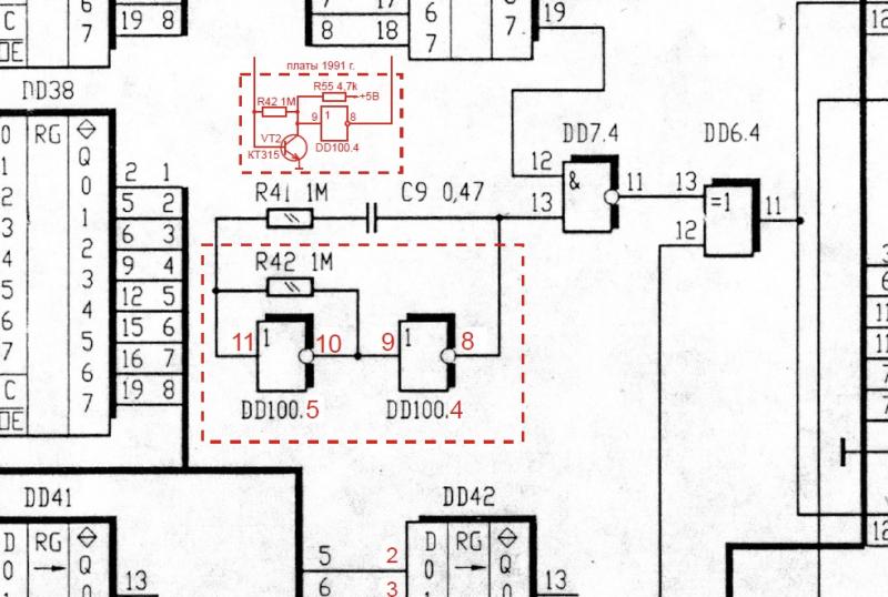

  3. #1573
    13.05.2019
    г. Таганрог
    32
    12
    14
    11 сообщений
    Узел флэша собран на элементах И-НЕ той же микрухи что и читалка.
Название:	Flash Pentagon.jpg
    Осмелюсь предположить, что проблемы с чтением с ленты могут быть связаны с неисправной DD100.
    Эти 2 пользователя(ей) поблагодарили iPapik за это полезное сообщение:
    Mirazh(25.07.2019), tipa(31.07.2019)
  4. #1574
    01.10.2008
    Нефтекамск
    415
    Спасибо ребята! Буду ковырять. неспешно, как время появится. но уже что-то.
