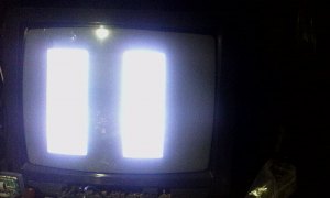

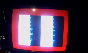

    Guru подскажите - новодел красный 2014г. без ПЗУ такой экран -
    с ПЗУ такой -
    где капнуть? ни тест не основное ПЗУ не стартует...(
    на цвета не смотрите, пал кодер не регулировал.
