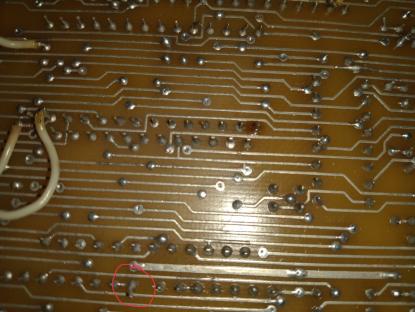

  10. #1749
    25.12.2017
    652
    124
    160
    95 сообщений
    А это что за сопля? Она нужна?
  11. #1750
    15.06.2008
    Орел
    195
    33
    12
    10 сообщений
    IgorR76,там нет сопли. Длинный вывод и кажется, что замкнуто на фото. Там чисто.
    Выпаял DD30 и поставил новую рушку на панельку, без изменений, порт конфигурации ошибка банк 0 сектор 3, записано 00000000, считано 00000100. Промахнулся?)) Какая линейка озу работает на бейсик 48? Та, что ближе к процессору или та, что дальше?
