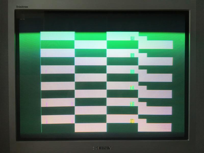

    Добрый день!
    Начал сборку платы Pentagon 128 (2014). Процессор и ПЗУ еще едут, но для теста я уже подключил собранную плату с установленными ОЗУ.
    Как и ожидалось, на экран выводится шахматка.
    НО изображение в верхней части срезано. Как я понимаю, что-то не так с кадровой синхронизацией.
    Подскажите пожалуйста, где на схеме находятся цепи кадровой синхронизации?
    Если кто-то уже сталкивался с подобным, то желательно сразу ткнуть в компонент (резистор, конденсатор), который необходимо подобрать.
